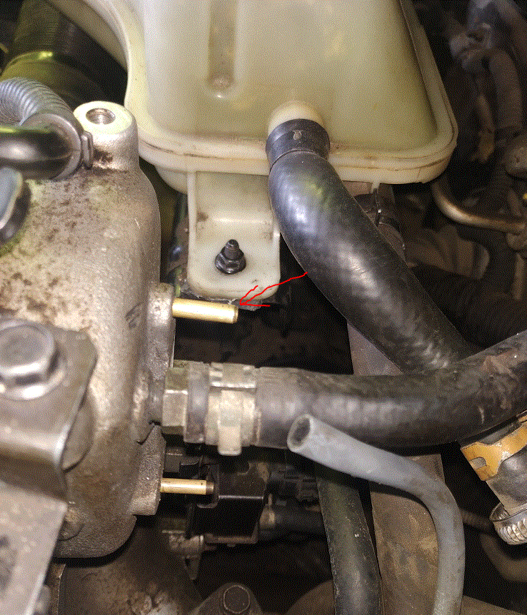

Доброе время суток! после переборки двигателя (был сильный масложор) двигатель запустился, но появились проблемы с х.х.
иногда стали всплывать ошибки Р0421 и Р0136.
на холодную запускался нормально, после прогрева обороты падают до 500 об/мин. Проезжаю 15 км появляются выше описанные ошибки и двигатель глохнет
на х.х. При попытке повторного запуска на горячую стартер еле вращает минусовой кабель на АКБ дымится.
Когда двигатель остывает все нормально запускается и все повторяется по вверху описанному.

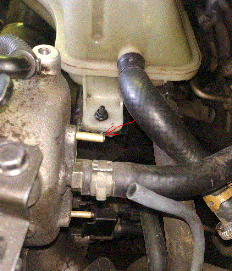

нашел что во впускном коллекторе есть один тонкий патрубок в который сосет воздух из атмосферы, но не нашел куда от него может идти трубка или он заглушен?!
Уважаемые форумчане, подскажите, кто имет возможность и время.
Спасибо

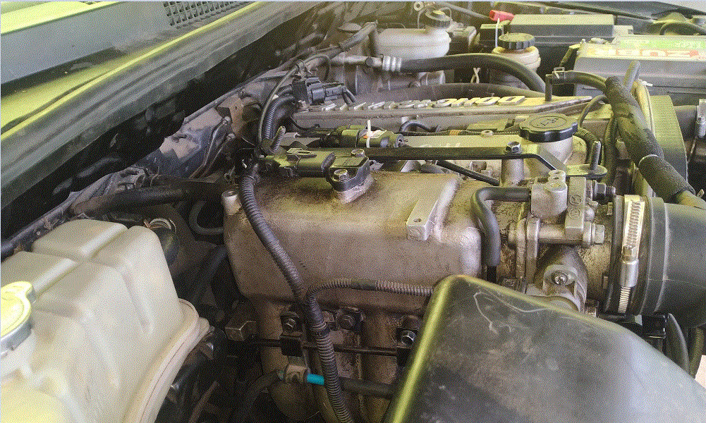

П.С. прилагаю фото модели коллектора и фото патрубка за коллектором, он направлен в сторону салона на пассажира

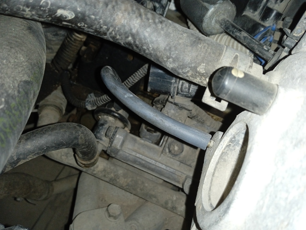

На моей машине этот верхний штуцер заглушен, заводской
резиновый колпачок там стоит, на нём видно белую метку. Его и забыли поставить. А с нижнего штуцера уходит серый тонкий шланг подачи вакуума на регулятор давления топлива.
Добавлено через 12 минут 5 секунд:
Все, пережал фото. Вид сверху со стороны расширительного бачка. Разьем проводки отщелкнул, чтобы не загораживал регулятор.
Надеюсь, после глушения этого штуцера и устранения подсоса воздуха движок заработает как надо и ошибки уйдут. Честно, буду рад. Не знаю, как его перебирали, над душой у моториста не стоял, однако по описанию собрали с минимальными допустимыми зазорами между поршнями и цилиндрами и поэтому обкатывать надо будет предельно нежно и осторожно. Так туго крутиться на горячую мотор не должен. Нет ли товарища с камерой-эндоскопом, заглянуть в цилиндры на предмет следов прихвата?
