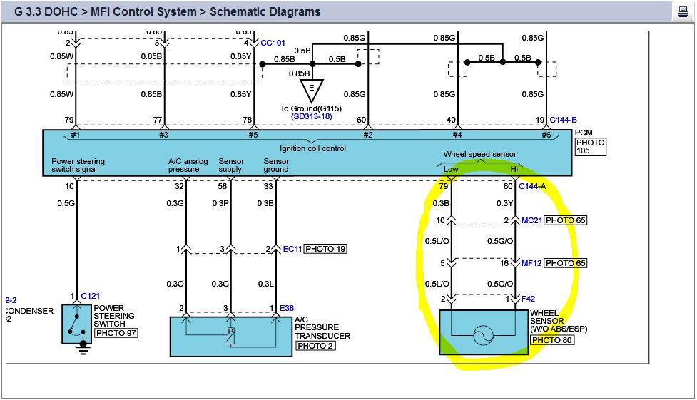

GDS говорит, что кроме датчика заднего кардана ещё сигнал с датчика ABS заднего правого колеса используется, но это для машин без ABS/ESP

Сообщение OlegOleg1980 » 09 апр 2022, 10:56
Выдернул предохранитель АБС в салоне. Машина поехала.
Проверить датчики на колесах не получилось - в колодке к АБС пробовал и скрепки совать и просто провода - ничего не показывает омметр. Скорее всего нет контакта - не достают эти скрепки до проводников в разъеме. Ну это попозже померяю.
Вопрос такой появился - кроме непосредственно самих датчиков что может еще не работать связанное с АБС? Что конкретно коммуницирует этот предохранитель (№22 если не ошибаюсь)? Может быть есть какой то блок управления АБС, у меня нет схем, не могу посмотреть.
Подскажите, пожалуйста, кто в теме.

Сообщение OlegOleg1980 » 15 сен 2022, 13:22
Проверил датчики АБС тестером в режиме диода. Все 4 датчика показывают плюс-минус одинаковые значения в районе 700 единиц при одном положении проводов. Если меняю провода тестера, то все 4 ничего не показывают. Мерял раз 5 каждый датчик в течение нескольких дней. Всегда значения те же.
Решил проверить - может все нормализовалось - вставил обратно предохранители АБС и ЕСП. Машина опять стала глохнуть при наборе скорости больше 20 км/ч.
Как и что еще можно проверить не разбирая полмашины?
Пока тепло еще можно нормально ездить без АБС, но скоро зима и на льду что-то не очень хочется проверять надежность тормозов. Тем более жена иногда ездит на этой машине.
Может кто предполагает местонахождение неисправности?

Сообщение Бубайло » 15 сен 2022, 14:57
OlegOleg1980
А ели выдернуть предохранитель TCCS в ногах водителя? По идее, должна только акпп в аварийку встать, но в целом...
Это точно залип какой-то датчик, и мозги думают, что ты начинаешь буксовать, и начинает глушить двигатель. Надо провода смотреть, где-то перетерлось или окислилось.
Может где сами предохранители(со стороны водителя), а может быть со стороны пассажира, там куча проводов, в том числе идущие в сторону мозгов трансмиссии и там могли провода перетереться.

Сообщение ilyitsch » 16 сен 2022, 14:28
А показания скорости по датчикам абс не смотрели? может все-же датчик брешет...
