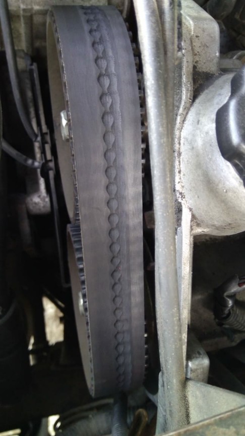

Доброго времени суток!
Машина заглохла на ходу. После отказывается заводиться. Замена топливного насоса, результата не принесла.
Еще обнаружились вмятины на ремне ГРМ (фото прилагается).
Может быть есть у кого варианты их появления?
Заранее благодарю ☺

Добрый день! Смотрите глубже, или помпа развалилась и ремень зажевло, или что-то попало на ролик или обводной или натяжной, это 3 элемента которые касаются внешней части ремня. Проверьте совпадение метог ГРБ

Здраствуйте. Спасибо за обратную связь! С помпой и всем остальным нормально, разобрали и оказалось что срез на ГРМ сделала втулка вылетившея из защиты. А заглохла, скорей всего из за датчика ДПРВ. Там открутился один болтик
и второй был откручен. Но пока не проверяли еще, заводится или нет. Завтра будем разбираться. И так-же присутствует трещина на датчике.
По результатам отпишемся.

Здравствуйте. Что в итоге?

в итоге заменен ДПРВ, установлен ремень и машина поехала!!!! Вот почему у всех все так просто, я уже скоро гуру стану с этим корытом!!!!! :cry:
