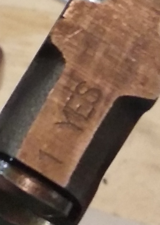

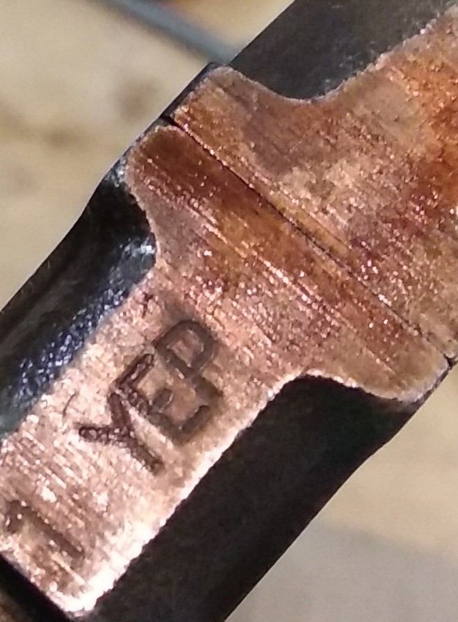

Подскажите люди знающие, что за маркировка на шатунах:
"1 YEP" и "1 YES"

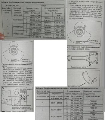

Сообщение Modern » 07 июн 2018, 17:32
Мануал на русском я не смотрел. Вот что есть.
sorento 3.5.pdf
На G4JS который ставили на соренто, меток для подбора через таблицу нет. Только замеры. G4JS для других моделей kia/hyundai (в частности magentis) и шатуны и коленвал идут с метками.
Добавлено через 8 минут 52 секунды:
Информация для размышления. Разница между первым и пятым размером вкладышей 0,015...
Добавлено через 6 минут 27 секунд:
Сразу вторая таблица по коренным.
Sorento 3.5-2.pdf

Сообщение Grim » 08 июн 2018, 23:16
на коленвалу маркировка есть?
Добавлено через 11 минут 56 секунд:
вот таблицы кто то загружал
yне знаю, как крупнее сделать )

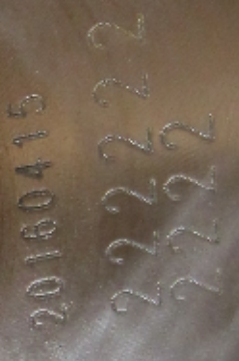

Сообщение kab_one » 09 июн 2018, 23:04
Grim писал(а):на коленвалу маркировка есть?
Есть
Но арабскими цифрами
Добавлено через 3 минуты 21 секунду:
Вот так выглядит

Re: Маркировка на шатунах
Сообщение Grim » 10 июн 2018, 20:51
у меня вообще буквы А и В подставлял в таблицу А вместо единицы , В вместо двойки , ну и шатунную метку правее. получишь цвет.только зелёного я так понял сейчас нет, вместо него без маркировки.
красные 23060 39610
зелёные( они же без маркировки) 23060 39620
чёрные 23060 39630
розовые и коричневые не заказывал, но логика подсказывает, что розовые будут 23060 39600, а коричневые 23060 39640
Сообщение kab_one » 17 июн 2018, 16:59
А где искать маркировку размерности на шатунах?
kab_one
Сообщения: 62
Зарегистрирован: 30 май 2015, 13:13
Откуда: Воронеж
Благодарил (а): 16 раз.
Поблагодарили: 8 раз.
Сообщение Modern » 18 июн 2018, 05:38
В первом документе который я выкладывал, первая картинка.
Modern
Сообщения: 241
Зарегистрирован: 08 дек 2014, 12:19
Откуда: Балаково
Благодарил (а): 33 раз.
Поблагодарили: 22 раз.
Сообщение Grim » 18 июн 2018, 11:24
в таблице есть "нижняя головка шатуна" и ниже "метка" вот туда и подставляй цифры со своих шатунов, а левее будет цифра твоего коленвала она у тебя одна для всех шатунов "2" ну и справа получишь размер вкладыша (цветовой)

Откуда: Краснодар
Сообщение kab_one » 19 июн 2018, 17:29
Modern писал(а):В первом документе который я выкладывал, первая картинка
это я понимаю, но, в выше приложенных фото, маркировки "1 YEP" и "1 YES" вот эта единичка то, на что стоит ориентироваться??? то что подставлять в таблицу?
Т.Е исходя из этого мне нужны зеленые вкладыши..
обратился к дилерам, они не смогли ответить, отправили запрос к производителям)))
