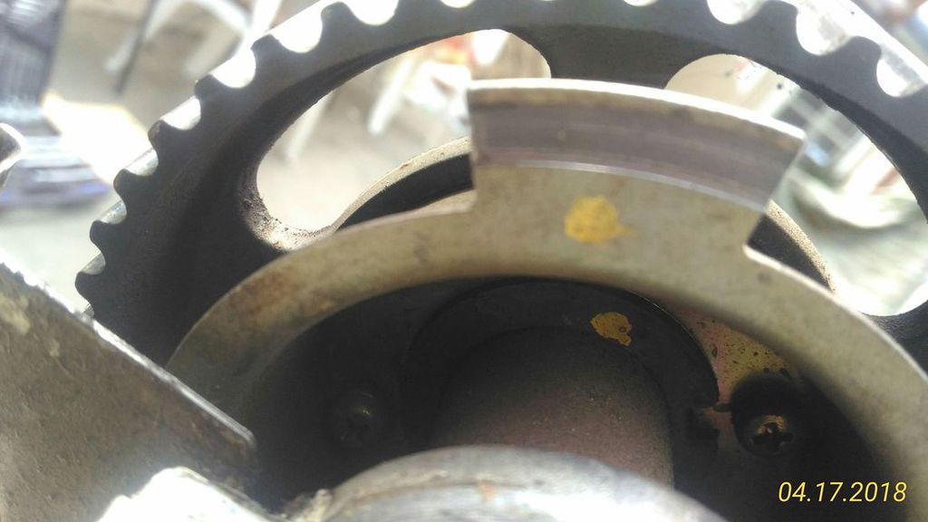

Сообщение Grim » 18 апр 2018, 19:50
на контактной (или бесконтактной) пластине распредвала обнаружил протёртую дорожку от датчика... разве они должны контачить?

Сообщение Grim » 20 апр 2018, 11:34
на фото дорожка протёртая датчиком глубиной с полмиллиметра ))
кто знает, поделитесь пожалуйста датчик распредвала должен иметь контакт с этой пластиной или нет?

Сообщение _edvard » 22 апр 2018, 16:26
Точно не должен, там сам датчик идет буквой П и пластина проходит сквозь него, но не касается стенок

Сообщение Grim » 23 апр 2018, 11:25
да у меня вроде не буквой П, а как на коленвале...кажись, вечером гляну. а фотка есть?

Сообщение kab_one » 23 апр 2018, 21:51
Контакта механического не должно быть.

Сообщение Grim » 24 апр 2018, 15:20
какой зазор?

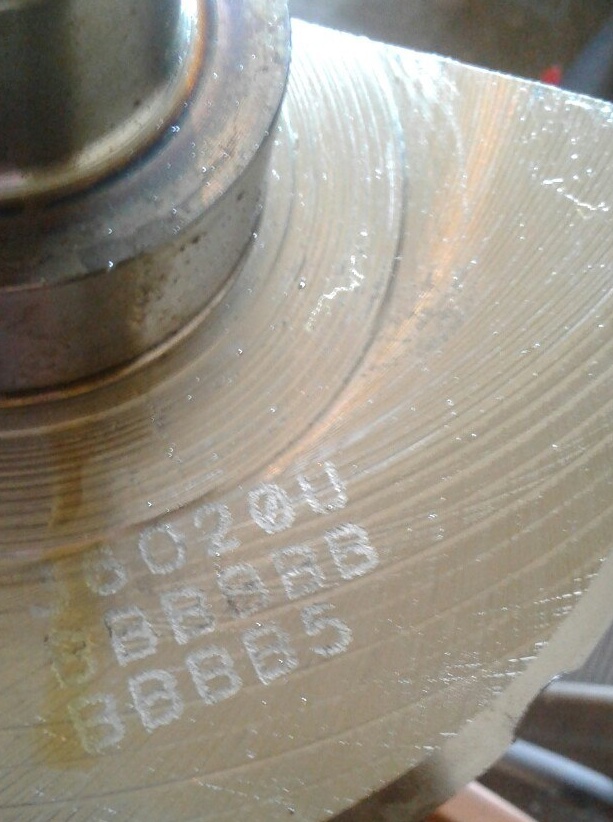

Сообщение Grim » 02 май 2018, 08:45
Владимир, идентификатор коленвала на какой щеке, его видно , если постель не снимать? с какой стороны смотреть спереди, сзади? чёт я его не вижу. очень не хотелось постель трогать.
Вопрос снят на передней щеке из-за постели почти не видать, но 2 нижние строки рассмотреть мона.
А кто подскажет, где идентификатор блока? что то по картинке из мануала сложно догадаться ))

Сообщение kab_one » 08 май 2018, 22:25
Завтра заскочу в гараж отпишусь
Видел точно, но где не помню
Добавлено через 13 часов 12 минут 12 секунд:
Вот эти данные??
