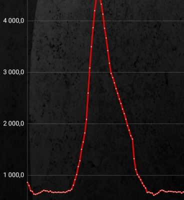

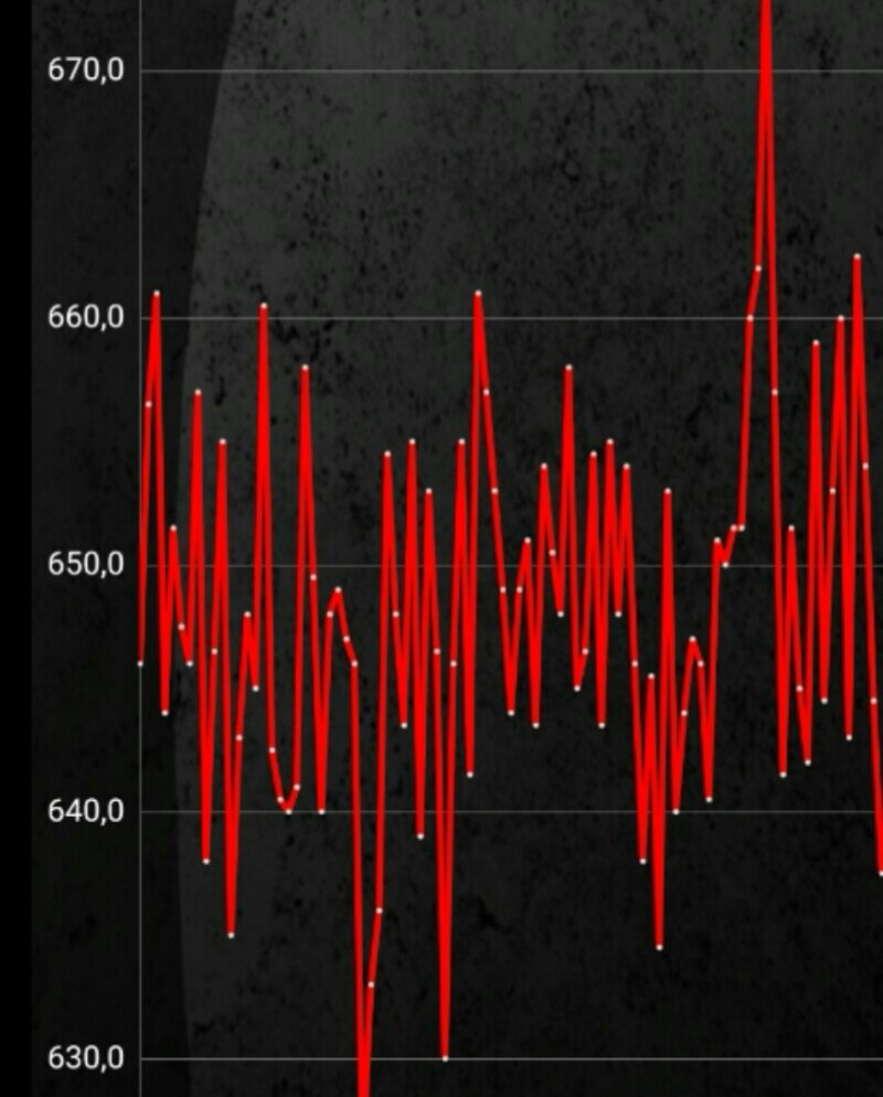

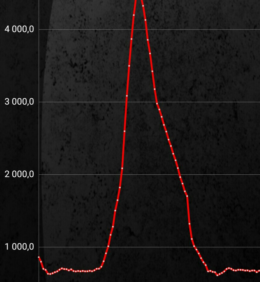

Сообщение MoBAiL » 18 янв 2018, 21:32
Вот как-то так плавают наместе на бензине на Р на ХХ, по стрелке тахометра не видно этого. Видео не смог выложить - слишком большие получаются(

Сообщение Accent-58 » 19 янв 2018, 09:22
не вижу ничего тут криминального, система то инертная. Тебе нужно найти причину того, что глохнет на газу и ездить потом на нем.
