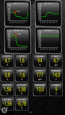

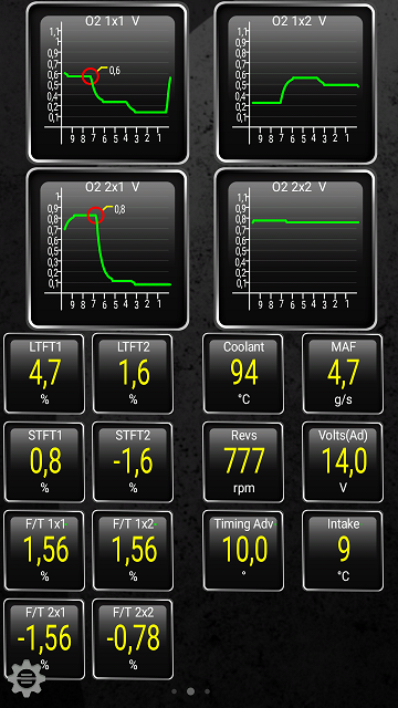

Re: Хелп, G6CU, троит на холостом, большой расход.
Сообщение ninja_v » 27 мар 2018, 20:33
на газу
на бензине
вот 4,7 расход на х.х. что на газу что на бензе
потряхивание тоже есть на х.х.
