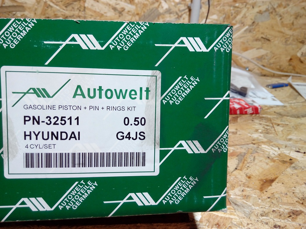

к-т поршни+кольца+пальцы

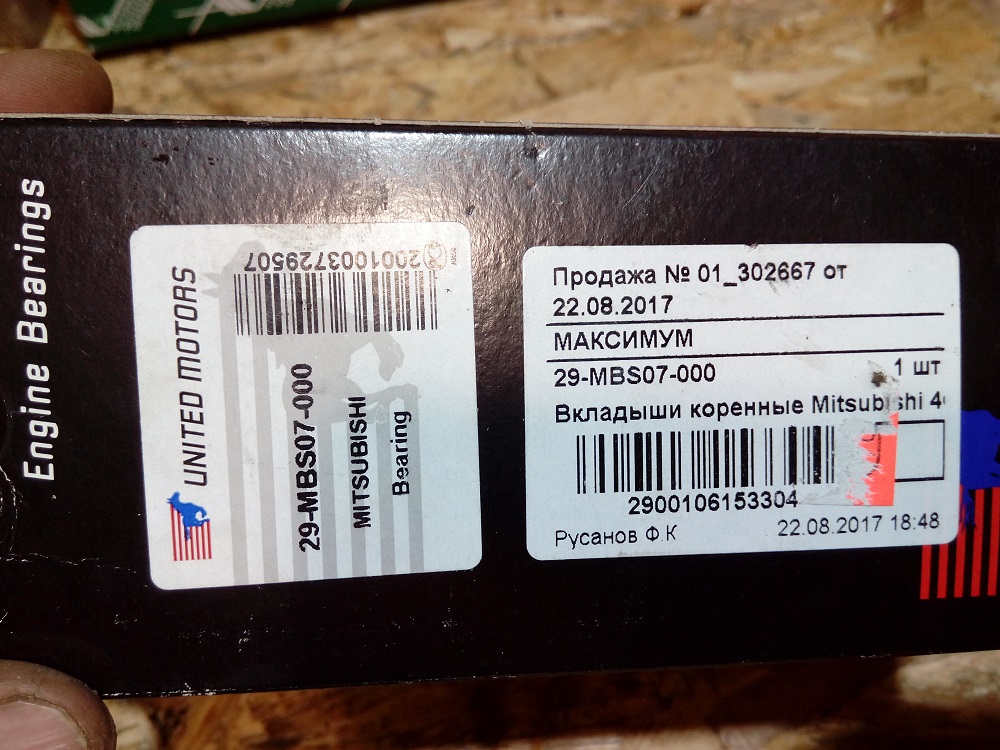

коренные

Всем удачи!
