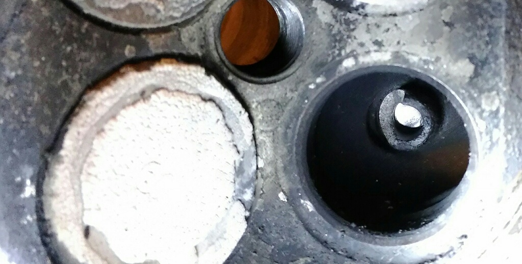

Случилась неприятность, порвался ремень грм. Снял голову и обнаружил следы на поршнях от всех 16 клапанов. Один сломался пополам и упал в камеру сгорания. Теперь вопрос: экзист выдает разные номера выпускных клапанов 221233000 UNLEADED и 2221233010 LEADED, какие надо устанавливать или не важно? Впускные я так понимаю только одни 2221133000. И еще, кто разбирал двигатель, чем счищали нагар с поршней, посоветуйте какую нибудь едкую химию.

С клапанами вроде разобрался, одни для этилированного бензина, другие для неэтилированного. Заказал для неэтилированного. Поправьте если ошибся.
Появился новый вопрос. В местах, где клапана входят в головку имеются сколы, я так понимаю, это направляющие, посоветуйте как их заменить в домашних условиях.

разбираешь головку, ищешь токарку где точат блоки и ремонтитуют головы. там меняют седла и направляющие. сам не поменяешь. притираешь клапана и собираешь. советую поменять и пружины, проседают со временем. удачи.

Посмотрел отзывы об этих сервисах и стало не по себе. теперь даже не знаю стоит ли к ним обращаться. по телефону озвучили 13 и 18 тысяч с притиркой и сборкой. В магазинах о приспособлениях для выпресовки даже не слышали. есть еще какие умельцы в Москве, которые могут качественно заменить втулки и притереть клапана?

Для такой работы это не дорого.
В частном сервисе (гаражном) дороже и ни какой гарантии.
Так что выбирай. Оборудование у них хорошее и руки от куда надо растут.
Я позвонил другану, у него дороже и все тоже самое.
