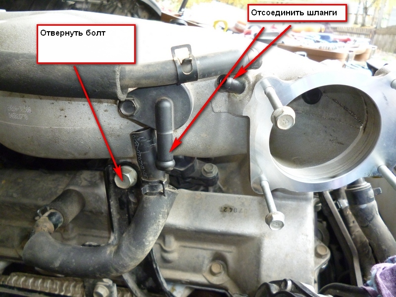

Левый штуцер - вентиляция правой головы. Правый штуцер адсорбер.

кстати вспомнил один момент в левом нижнем штуцере продувки картера есть клапан. Во второй голове не помню.

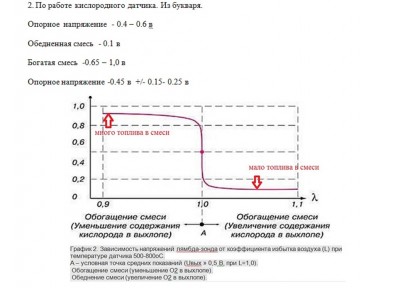

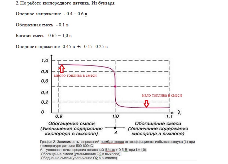

Сообщение VNIKOLAI » 01 июн 2016, 08:09
Accent-58 писал(а):Опять 25. С какого перепуга при подсосе воздуха в впускном коллекторе коррекция убежит в -20% !!!!!!!!!!!! Не плюс, как у тебя, а МИНУС. Вот е мое, у меня такое было, я накачал колеса и все заработало.
Ну если знашь то подскажи товарищу что делать и где искать.
Качать колеса это хорошо, и поливать компотом это самое простое.
Немного выше есть выдержка из букваря.
Для ленивых.
Накачивается не коллектор - а цилиндр в него подается воздух прошедший ДМРВ и топливо получаем воздушно топливную смесь, топливо сгорело полетело на лямду.
Лямда выдала большое количество остаточного кислорода, воздуха поступило больше после ДМРВ.
Откуда может подсасывать в цилиндр - из отверстий в коллекторе, которые располагаются в воздушных трактах после ДМРВ.
В какой конкретно надо смотреть и искать.
