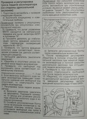

Не совсем понятно, как это датчик коленвала может что то показывать? И на 3,5 случайно холостые не в ручную выставляют на дроссельном узле?

Accent-58 писал(а):Не совсем понятно, как это датчик коленвала может что то показывать? И на 3,5 случайно холостые не в ручную выставляют на дроссельном узле?
На автомате тоже в ручную?

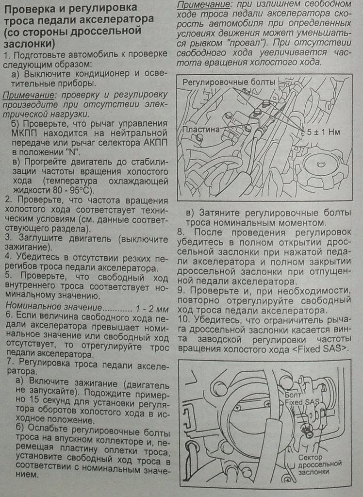

Сообщение Accent-58 » 12 фев 2016, 13:04
Вот посмотри
ಠ_ಠ Изображениеಠ_ಠ

И если это сделать не будет показываТь эти ошибки? И будут нормальные обороты двигателя?
