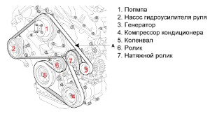

Лень, это больше похоже на шкив насоса кондея. посмотрел у себя. Зазор действительно маленький - около 5 мм. Но у меня металлическая трубка, идущая из этого компрессора, развернута так, что подпирает патрубок и не дает ему касаться шкива. Следов потертости не обнаружил.
Вот фотки (сорри за качество - кроме телефона там хрен чем подлезешь)

Sergik
Судя по фоткам, патрубок именно тот, о котором я говорил. Правда я сегодня своим телефоном подлезть так и не смог, чтобы реально проблему было видно. Зазор у меня был миллиметра 2, не больше, а потом заметил следы шкрябания шкива о патрубок. То, что это шкив кондея, сказать не могу, так как судя по виду патрубок входит в устройство, очень напоминающее помпу, да и шкив к нему же идет. Металлический патрубок... пока его не заметил, потом посмотрю, может получится пару фоток сделать.

Sergik писал(а):Лень, это больше похоже на шкив насоса кондея. посмотрел у себя
Нет, это насос гидроусилителя руля(power steering pump)...

Сообщение LEO » 19 июл 2008, 00:26
DrFOX
Может быть. Но об его шкив реально терло...
