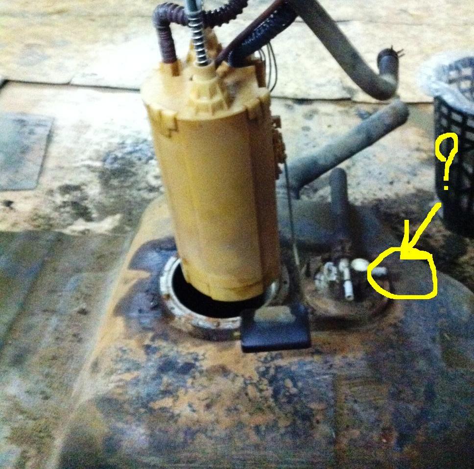

Сообщение batman@ » 02 дек 2014, 08:40
когда снимал бак увидел что этот штуцер свободный и довольно грязный, куда что в него вливается или выливается?
Добавлено через 4 минуты 43 секунды:
да! и чтобы не показаться что нему не фильтровал, сообщаю что в мануале сей девайс увидел но не увидел что в него вливается или выливается?

Сообщение batman@ » 02 дек 2014, 10:11
это я читал, но там не понят, должен этот сосок быть голым или на нем должна быть трубка???????????

Сообщение igorillo1 » 02 дек 2014, 11:16
там 2е трубки топливные (которые с защёлками) и одна уходит на адсорбер системы EVAP- это с наружи,если изнутри то один сосок голый...вроде както так.

Re: Бензобак, клапан обратки паров и ?
Сообщение batman@ » 02 дек 2014, 12:38
ну наверное она и должна быть голой, раз смотрит в зад, да большая трубка с адсорбера идет, маленькая из крышки бензонасоса
