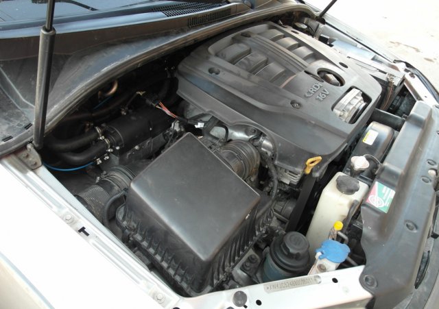

Расскажите что это по фото, левый верхний угол подкапотного.
Сообщение denisfaq » 30 янв 2014, 04:58
Собсветнно за воздушным фильтром некая коробка без защелок?
Добавлено через 3 часа 35 минут 42 секунды:
Для сравнения вот дизел Изображение у него нет

Re: Расскажите что это по фото, левый верхний угол подкапотн
Сообщение Борик » 30 янв 2014, 11:02
Мне тоже очень интересно
Сообщение Hrom » 30 янв 2014, 11:27
Ключевое слово адсорбер
Сообщение kral796 » 30 янв 2014, 11:31
на дизеле - вебаста
Сообщение Kan » 30 янв 2014, 12:26
Резонатор, но некоторые его называют бачок (пылесборник) системы вентиляции.
Сообщение denisfaq » 31 янв 2014, 02:20
Предполагал что некое подобие адсорбера, влагоотделителя или т.п., но вот задумался, все понимаем на сколько важен чистый фильтр, а может ли внутри сией коробки быть "срач" и мешать хорошему забору воздуха, не?
Сообщение batman@ » 31 янв 2014, 11:02
ТАМ ВООБЩЕ должен быть расширительный бачек охлаждайки
Сообщение Saybb » 31 янв 2014, 16:28
batman@ писал(а):ТАМ ВООБЩЕ должен быть расширительный бачек охлаждайки
на 3.5 он там и есть
судя по профилю топик стартера у него 3.3 8)
Сообщение sergii10 » 31 янв 2014, 19:28
Это бачок пылесборника.
http://www.elcats.ru/kia/Parts.aspx?Mod ... LAMBDA;%20)
Сообщение denisfaq » 03 фев 2014, 07:28
Там резонатор воздушного фильтра написано, интересно надо ли как обслуживать?
Сообщение Saybb » 03 фев 2014, 09:12
надо
снимаешь, вытряхиваешь, одеваешь
можно компрессором дунуть
Сообщение serglt » 05 фев 2014, 17:26
Вы че, это вебаста или другой какой нить подогреватель однозначно, две трубы с охлождайкой, и нижняя трубочка сененькая - подача топлива. Такие шланги на воздух однозначно не ставят.
Упс. фоточку попутал :)
