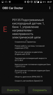

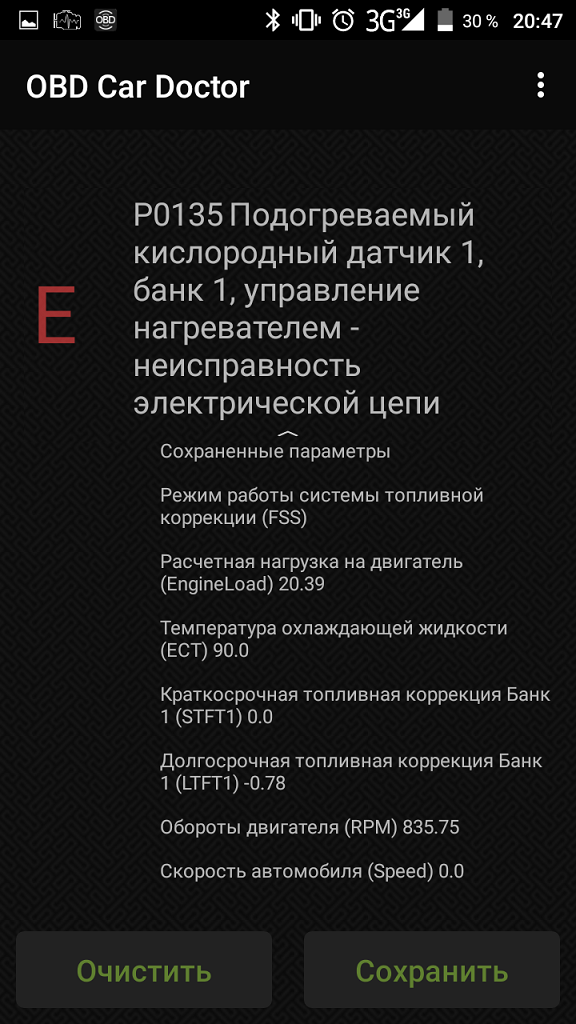

Товарищи подскажите! Купил авто с горящим чеком,бывший хозяин сказал,что выбит первый кат! Потом появился повышенный расход, ошибки были по первой и второй лямбде! Под вторую установил проставку, а по первой я обнаружил, что тот кто удалял кат ,проложил провод лямбды между выпускным коллектором и теплозащитой! Провод весь сгорел! Купил лямбду от сантафэ ,один в один как родная ,только кабель короче.Нарастил провод остатком кабеля от родной лямбды с фишкой! Расход нормалезировался, но постоянно вылетает ошибка 0135.Может дело в старой фишке?

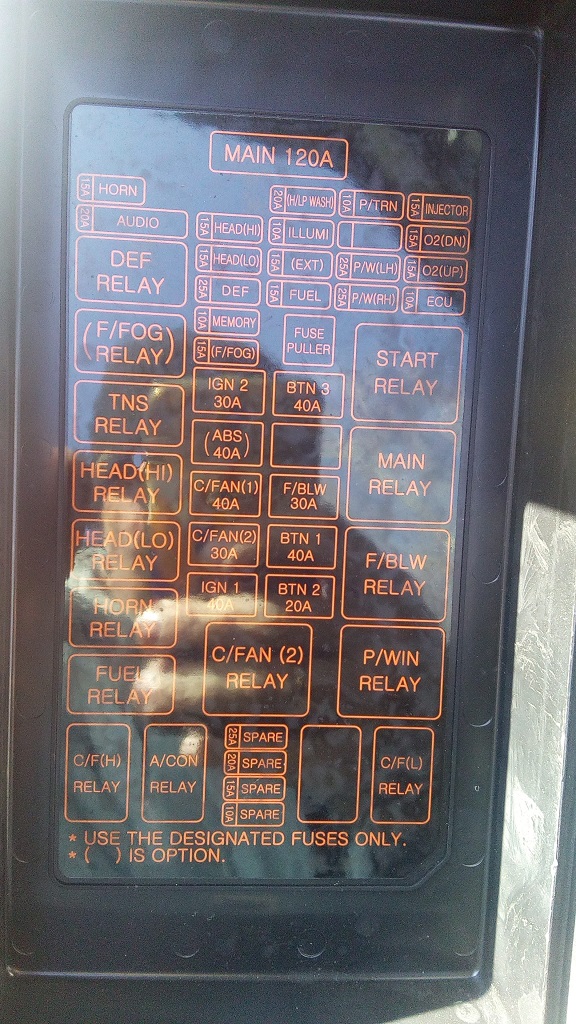

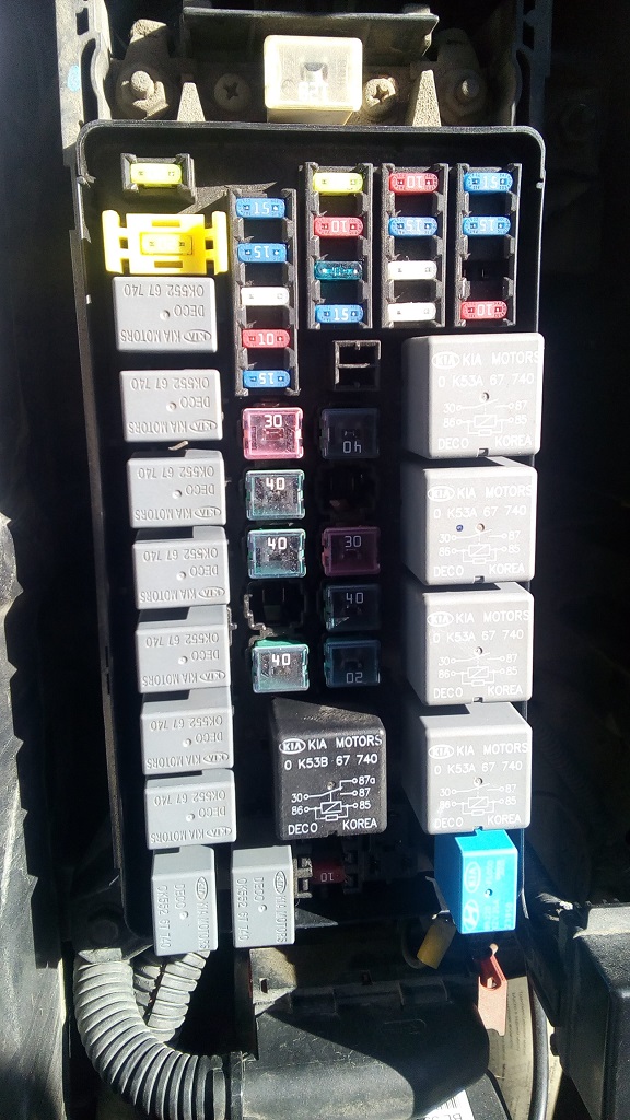

Таже беда что у автора. Купил авто с чеком, умерла первая лямбда. Хозяин уже купил новую. На днях поменял, ошибку скинули, но вскоре снова загорелась Р0135. Но еще беда что под капотом нет одного предохранителя на 30А и не горят передние габариты. Пред вроде на кондиционер идет, а вот где смотреть на габариты не знаю, может ткнете носом, в поиске вроде все что можно вбивал, ни чего не выдает...
