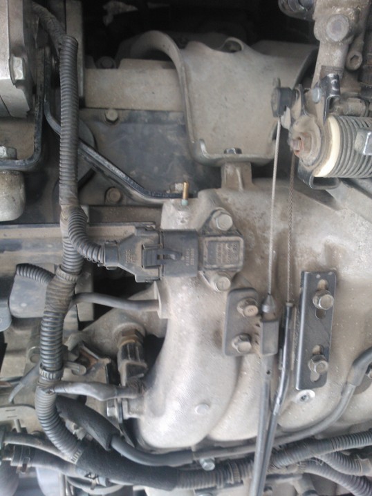

Всем здравствуйте!
Так получилось что потерялась заглушка с впускного коллектора(см. фото), та которая рядом с датчиком давления во впускном колл.
НА что это может повлиять? и кто подскажет её номерок каталожный(сам искал и ну никак не смог)

у меня туда шланг идет с другой стороны двигла

Да извини, я тебя не много обманул, у меня этот шланг идет на газовое оборудование, у тебя там должна быть заглушка

Используй шланг от обратки который используют на дизельных авто, предварительно заглушив один кончик!!!

А изначально для чего эта приблуда? У меня на нее натянут кембрик и в кембрике болт как заглушка=) Я вот тоже как-то искал, куда ж ее вообще можно подключить?=)Правда нашел на ДЗ такие же, заглушенные... возникали мысли... Но вот зачем они нужны?

Bubaylo писал(а): Но вот зачем они нужны?
Для подключения и проверки датчиков, используют для газового и т.д.

ну а что там происходит? Там просто отверстие в впускной коллектор? Т.е. если будет не герметично заткнута, то будет подсос воздуха?
Точно!!!
