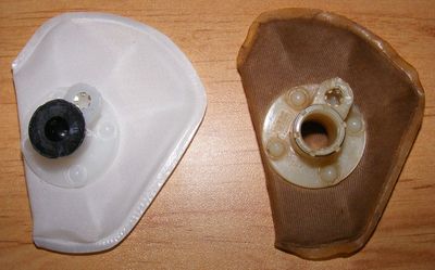

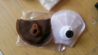

Бубайло писал(а):Я вот так и не смог поставить ее=) Наверное, есть разные сеточки.
Как я понял их два вида.
На этом фото наша сетка и сетка от ваза одного вида, а я ставил другую по форме. Не фоткал новую, но примерно вот такая:

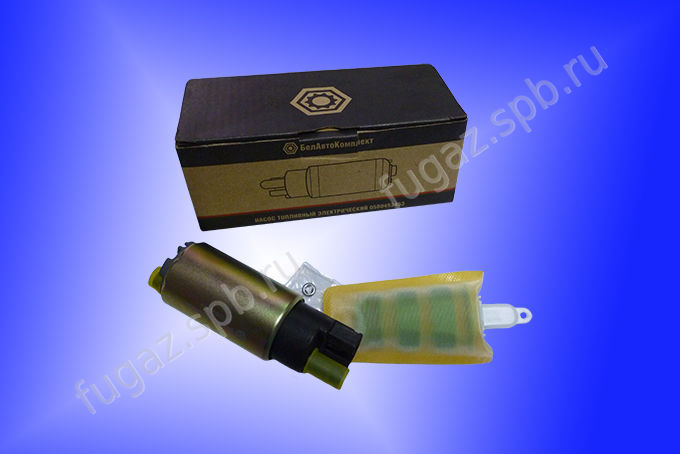

doc07 писал(а):Виктор! Уточни какой фирмы бензонасос. Этот?
Я не через интернет заказывал, а просто в магазине купил. Там очень много всяких от 600 и до ...
Себе взял вот такой:
Сказали вроде ничего. Фирма Белавтокомплект. Цена 1000 р. Посмотрим как походит... :)

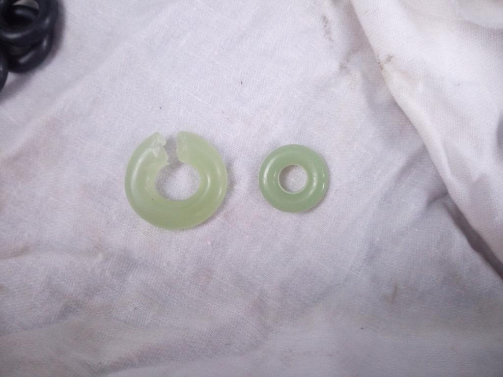

Сообщение VITcool » 28 ноя 2016, 18:31
Короче сегодня такая делюга. 8)
Вышел с утра на работу, завел машину, стал чистить от снега. Слышу бензонасос работает. То есть слышно прям с улицы. Ну фиг с ним думаю. Сел, передачу включил, а она и заглохла... :shock: Не понял. Завожу, газу даю, а она глохнуть начинает. Ну да фиг с ним. Решил по гарантии насос махнуть. Не охота только опять все разбирать. :( Вот тебе и качество наших запчастей. Поставил бы оригинал и забыл, а тут... :o
К чему это я? А, ну да. Резинки. Как я уже говорил:
VITcool писал(а):В итоге я зелёные взял.
Разобрал насос, а там:
Вот тебе и на... :) Где ж они из бензостойкой резины? Ну в итоге поставил такую же, т.к. другой не было. Посмотрим сколько проходит...

VITcool писал(а):Вот тебе и на... Где ж они из бензостойкой резины? Ну в итоге поставил такую же, т.к. другой не было. Посмотрим сколько проходит...
Меня товарищ тоже предупреждал о таких - аналогично разбухли на газели. Попробуйте найти синие, я не знаю чем они отличаются от Ваших зеленых - но тьфу тьфу пока все норм.
