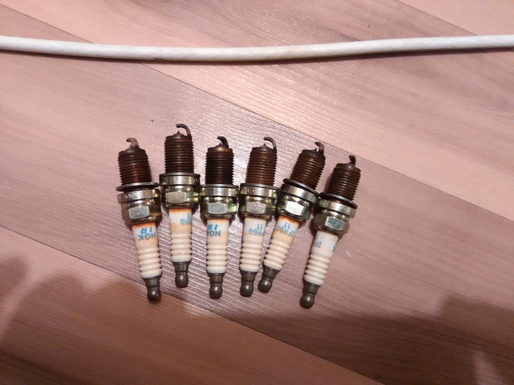

Я проехал на NGK иридиевых 6500 км и свечи засранные, изоляторы подгоревшие. Машина начала на холостых подтряхивать.
polesv
Сообщения: 36
Зарегистрирован: 14 май 2015, 08:33
Откуда: Россия, Йошкар-Ола
Re: Свечи зажигания для 3.3
Сообщение Sasha2902 » 01 сен 2016, 13:14
не изза свечей. масло, г бензин или тосол в камере сгорания. полудохлые катушки.

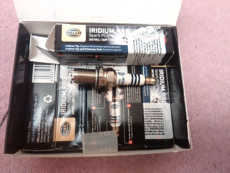

Прикупил вот такое чудо! Цена 329 р. за одну. Расход катастрофически в городе прыгнул к 25 л/100км. Начну со свечей, не менял 144т.км. Завтра буду ставить...Мож кто юзал уже эту ХЕЛЛУ?

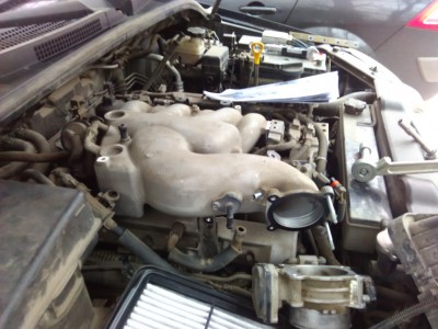

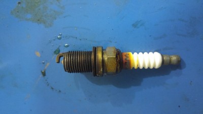

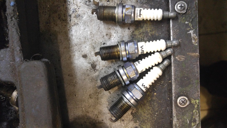

Полтора года назад поменял свечи (1230006 WEEN) пробег около 45 тыков. Начало потряхивать на холостых. Сменил на такие же. Цена 299р за штуку.
такие выкрутились из средних цилиндров
такие выкрутилось из крайних цилиндров

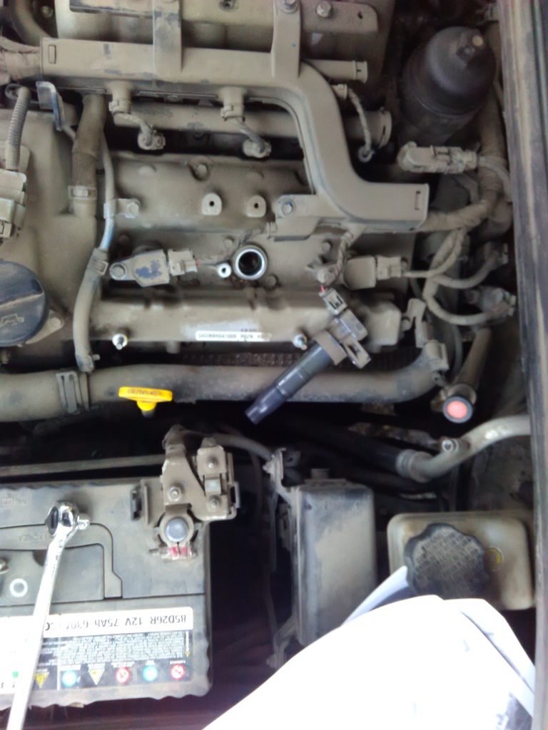

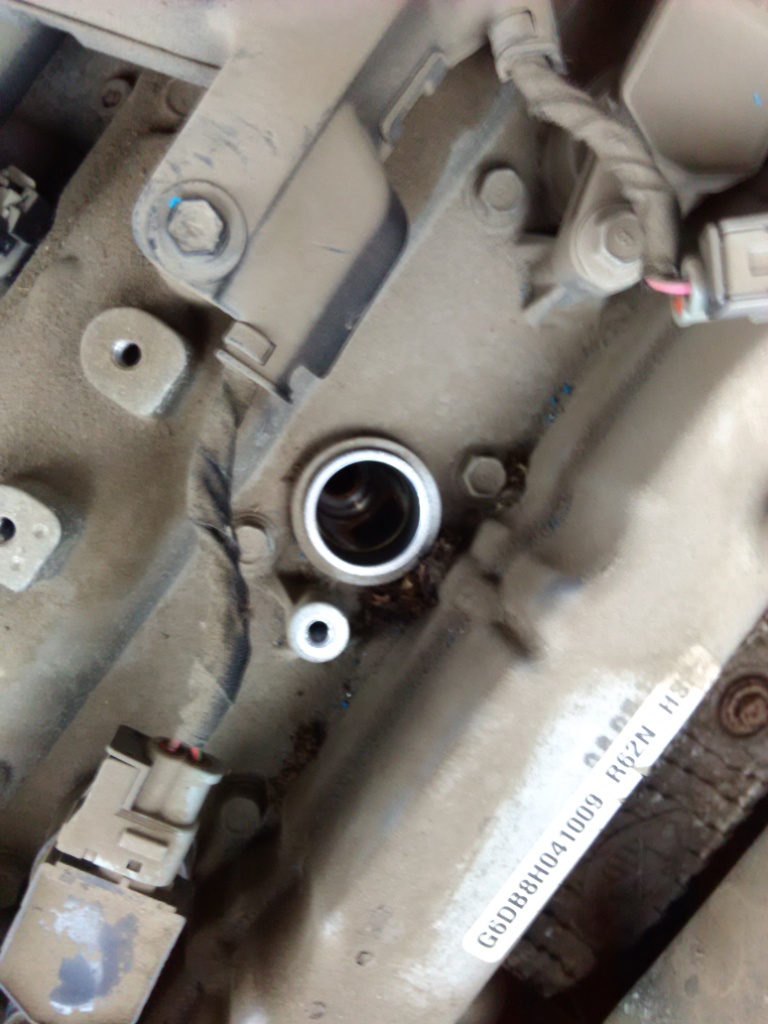

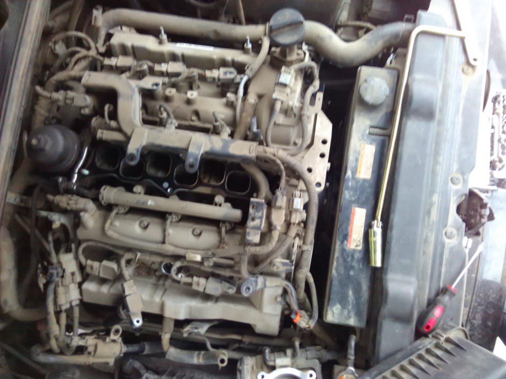

Вот такие достал
Вот такие достал
Запросил цену на всех возможных СТО, менее чем за 2000 р. браться отказались! Обиделся, купил свечной ключ за 250 р., встал во дворе (-2 С) и за 1,5 часа все поменял! Единственное)))) датчик ДМРВ тож слегка покорежил, но не снял! Просто отвернул в сторону весь узел и продолжил работу. Расход (кажется) уменьшился! Бак откатаю - отчитаюсь!)
ПыСы: Спасибо парням с форума, отфотал их отчеты (кажется Аксент) и по ним сделал)
