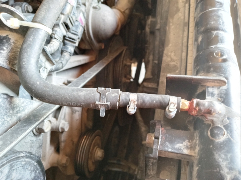

Два года назад вклеил латунный сосок. Делал знакомый токарь, с резьбой на вставляемом конце и ершем на против . Поставил на двухкомпонентный клей. Сейчас точно не помню какой, но помню, что в результате экспериментов лучше всего показал себя сталь-по стали.
Стоит, даже лучше нового.

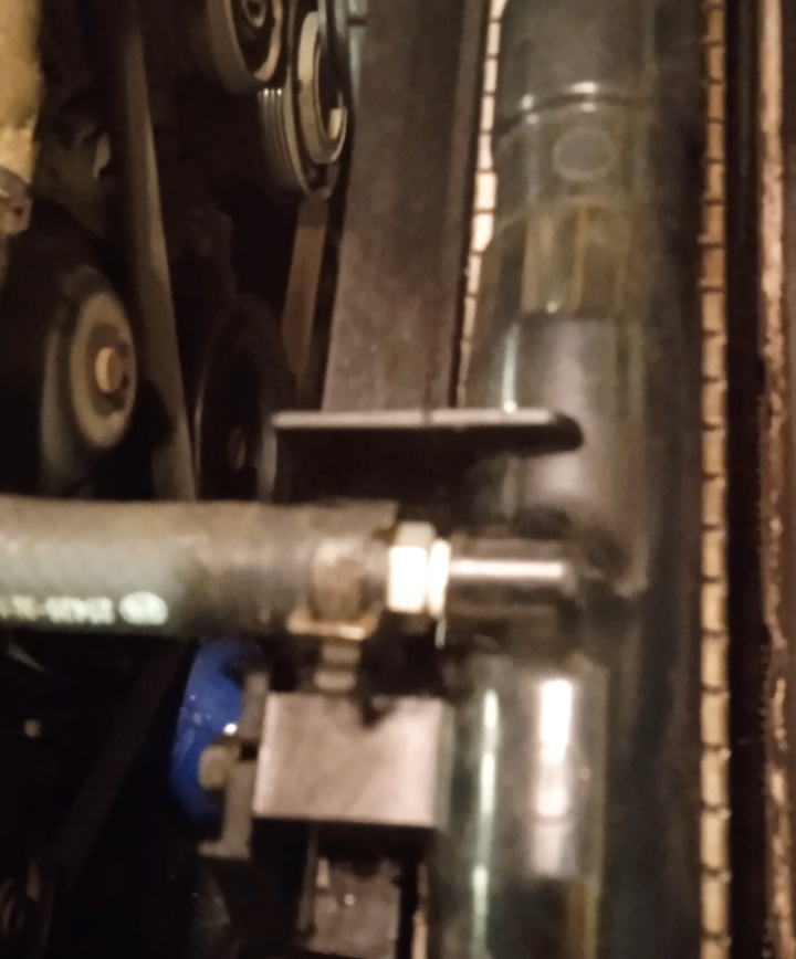

Тож такая история произошла. Срезал остаток писюна, мечиком сделал резьбу на м8, смазал герметиком, прикрутил от газового оборудования штуцер, купил переходник от м8 на м10. Пробежал 1 тыс км, сухо держит.

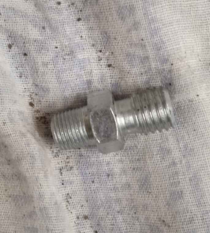

Опять отломил эту соску. Радиатор у меня уже меняный. Уж не вспомню чьего производства. Но! Соска у него хоть и тонкостенная, зато подлив под нее вполне себе прекрасен.
Кто-то тут писал, что вкручивал штуцер на 8. С трудом, но нашел такой. А он в отверстие со свистом пролетает. Подобрал переходник с М10 на М14. Со стороны М10 резьба мелкая - 1. Купил метчик. Нарезал резьбу. Загнал с фумкой. На вторую сторону шланг через фумку.
Все.
Явно крепче старой соски.
Цена - 30 руб переходник, 120 метчик.
