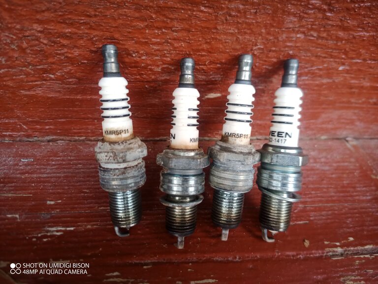

Re: Свечи зажигания на 2.4I
Сообщение oblomoFF » 05 авг 2022, 10:41
Примерно 50 тык. пробега .
Добавлено через 4 минуты 3 секунды:
Самая чистая из 4 го цилиндра . Два года не выкручивал , Крым +40 и пробки по 25 км , лес лесные дороги и бездорожье дома и в гостях .
