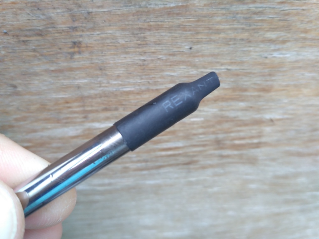

Любителям понатягивать подойдёт термоусадочная трубка

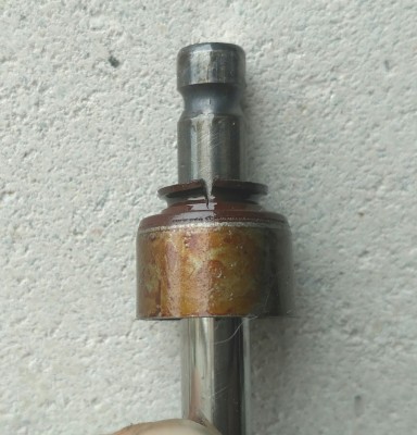

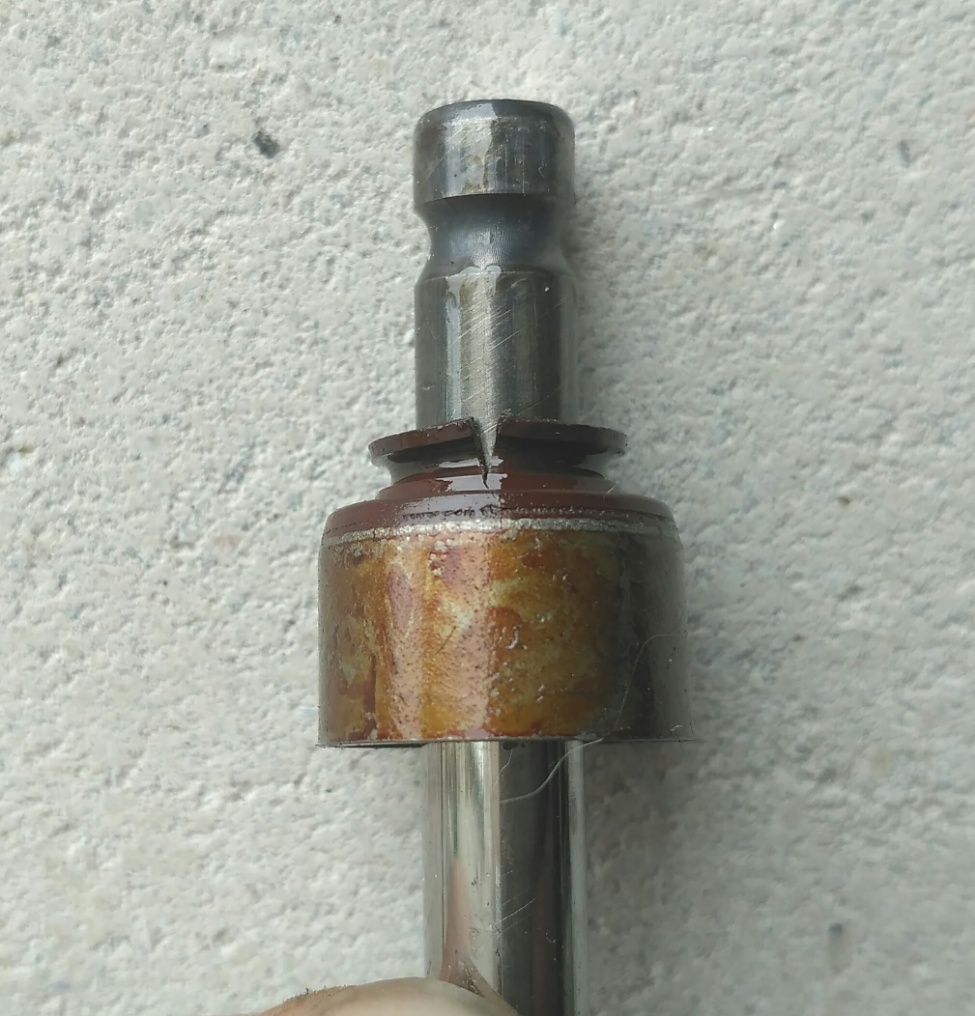

Вот кстати моя проблема которую я получил вместе с машиной, колпачки не оригинал, на выпуске задубевшие и полопавшиеся, впуск относительно эластичные и целые. Впуск и выпуск стоят одинаковые. У меня от Сонаты остался комплект колпачков фирмы Raon, хз что за, будем посмотреть. Работу делаю сам, головку не снимаю, поэтому если потекут поменяю опять, но уже на оригинал.
И еще, машина дымила со светофоров, расход масла 1л на 600км %)

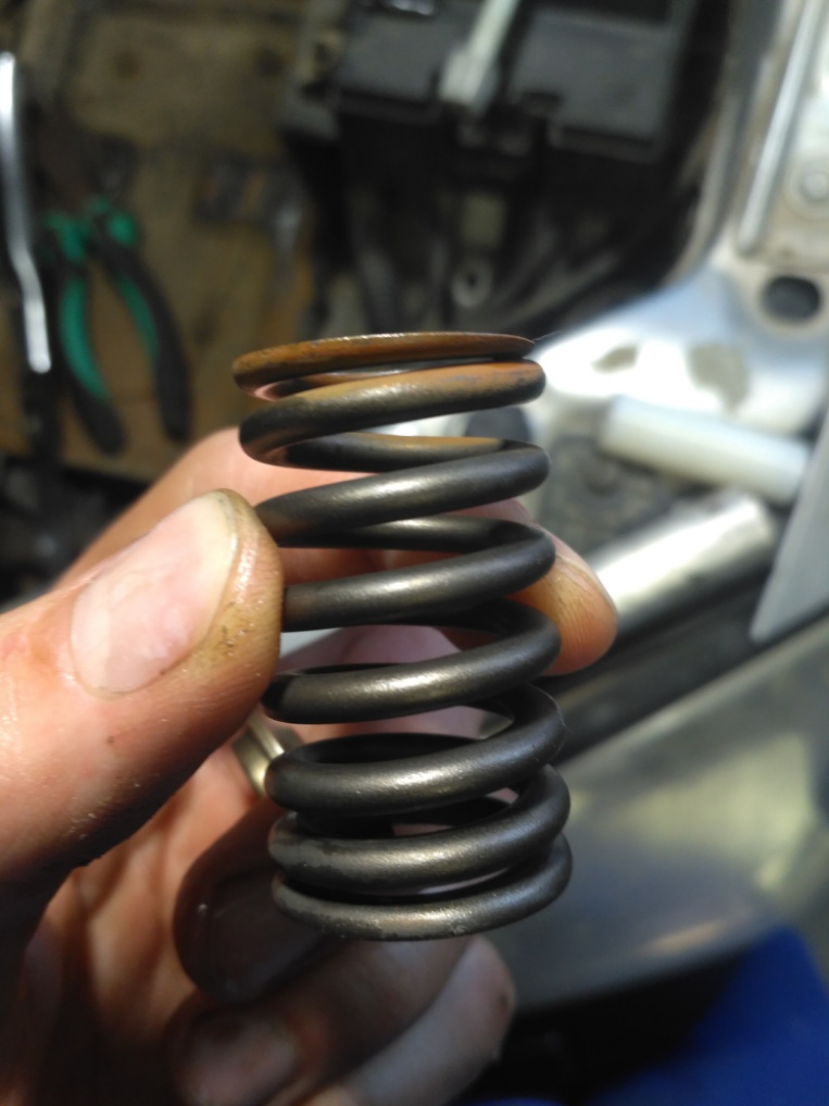

При засухарке пружин не забываем устанавливать пружины окрашенной стороной вверх, к тарелке клапана, не рискну предполагать к чему это приводит, но в мануале сказано именно так, и навивка у пружин с переменным шагом. У меня стояли абы как после каких то мастеров.
