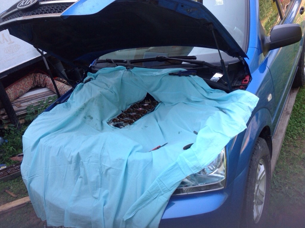

Вроде неплохо, подробно. От себя дополню, что кроме затыкания всех отверстий в ГБЦ тряпками, я рекомендую устелить всё старой простынёй или чем-то вроде этого. Сухари порой вылетают и за пределы ГБЦ. А искать их - занятие крайне увлекательное и интересное. :D
