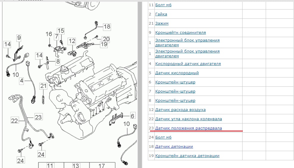

Ты не понял. Там 2 датчика распредвалов, на левую и на правую, вот их местами если переставить? Или провода, вроде длина одинаковая почти.

Один он там стоит ДПРВ , второй ДПКВ.

Николай прав, там только один датчик распредвала у него фишка совершенно другая, с ДПКВ.

Да, я чёт погорячился=) Они ж одним ремнем связаны....
