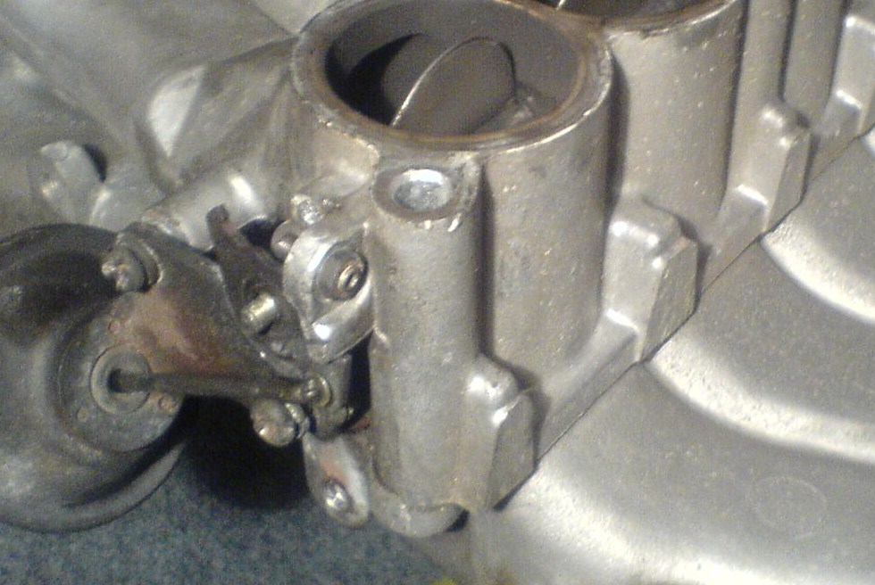

В отличии от двигателя 4 G74 у себя не обнаружил трубки с выпускного коллектора для дожига ОГ ,тогда возникает вопрос , зачем нужны заслонки во впускном коллекторе .На холостом ходу они стоят вертикально , а при нагрузке меняют угол .В задроссельную заслонку идёт только шланг вентиляции паров топлива , и всё , т.е дожига ОГ просто нет .Так может и не нужны эти заслонки - убрать их и делу конец .Кто знает или кто делал сию операцию--- отзовитесь .Я так понял , что в продаже сий втулки просто не бывает ,так может кто уже точил и есть в запасе в Москве --продайте .

Re: Подсос воздуха во впускном коллекторе в 3.5л.
Сообщение Юджин » 03 янв 2010, 08:47
Что там за втулка такая страшная, кою нельзя изготовить вновь или подобрать подходящую?
Юджин
Сообщения: 9531
Благодарил (а): 21 раз.
Поблагодарили: 832 раз.
Сообщение starco » 03 янв 2010, 10:28
В принципе не очень страшная , но на коленке её не вытачишь и с размерами можно не угадать .Попробую от мицубиси поискать , а начну с подбором резиновых колец ..В нете про эти заслонки пишут противоположные мнении , кто говорит убрать их можно , кто то -что в каком то режиме не будет хватать мощности .Может рискнуть и убрать аккуратно с возможность восстановления (если перестанет ехать ) и попробовать .Но хотелось бы конечно узнать у кого либо применительно к Соренто ,пока снят коллектор ,вот и сижу как у разбитого корыта ,не знаю с чего начать .
Сообщение Юджин » 03 янв 2010, 11:23
Заслонки эти удлиняют путь прохождения воздуха в нагрузочных режимах, снижая его пульсации (если бы их не было, то возникал бы помпаж, двигателю не хватает воздуха для некоторых цилиндров, он несколько теряет мощность с некоторым ростом расхода топлива, в общем, это устройство полезное), так что убирать их смысла нет, лучше восстановить.
Сообщение starco » 04 янв 2010, 09:54
Буду конечно до последнего искать возможности по восстановлению ,если кто знает где --отпишитесь .Информацию по работе этих заслонок в общем я понял , но интересно , если их снять что изменится и на каких режимах ,может изменение произойдёт не принципиальное и проще заглушить их , кто убирал и что изменилось--отпишитесь .
Добавил через 1 день
Вчера поставил коллектор на место ,на втулку , через которую был подсос одел 10 ти рублёвую резинку , т.е. колечко маслобензостойкое ,посмотрим скока выходит ,коллектор научился за час снимать , поэтому не проблема .Снял размеры ,буду мудрить , в принципе ничего сложного , только материал подобрать и конфигурацию придумать (а то штатная втулка по внешнему виду не вызывает доверия).Завёл мотор-- работает без проблем ------тишина , а на сколько бог его знает.На втулке кстати не понятно что было , я имею ввиду такая же резинка или пластиковое колечко ,уж больно "дубовое".
Сообщение starco » 09 янв 2010, 23:05
Я к сожалению не замерил втулку на элипсность ,но кажется есть немного , она ведь вращается не вокруг оси ,а в определённом месте ,поэтому износ втулки присутствует .под резинку выточка есть , внутренний диаметр 10 мм.это точно - замерял , а сама втулка 12 мм.Внутренний диаметр кажется был на 9 мм , замерю --будет точно .Сажал со смазкой ,вошла плотно , но от руки вращалась с маленьким усилием .После установки и заводки движка заработала сразу , без усилий и моей помощи .2 или 3 втулки может и много для нормального вращения втулки ,только после установки будет понятно .Я ,если снова в ближайшее время прохудится втулка --попробую посадить на герметик жёстко и не подключать клапан и после такой блокировки будет понятна работа этих заслонок ,а заслонки установить в открытом состоянии ( как на холостых оборотах без нагрузки) , так как на оборотах заслонки пускают воздух по длинному пути коллектора .По логике работы двигателя,сбой должен произойти после 3000 оборотов ,сбой в виде тупизны АВТО , а вот какой тупизны и хотелось бы определить и определиться в целесообразности этих заслонок ,как я понял никто на Соренто не глушил этот клапан .Но это только после очередного подсоса .
