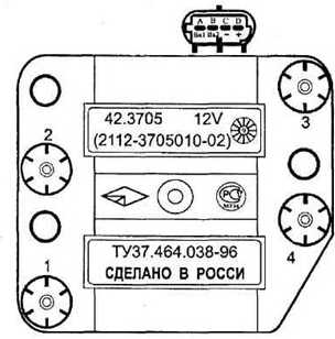

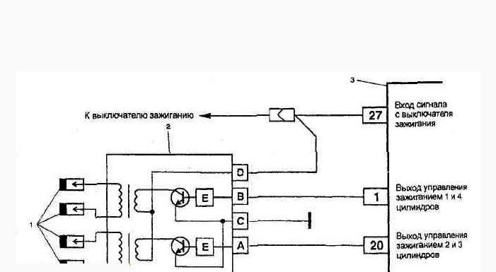

Могу предложить свое видео по этой теме :) Mitry за идею большое спасибо.
http://yadi.sk/i/447UHZ8voH4cv
и несколько слов о монтаже в порядке оффтопа:
D плюс питания толстый оранжевый провод от любого из разъемов штатных катушек
C минус питания толстый черный провод от любого из разъемов штатных катушек
B к разъему катушки 1-4 цилиндов к тонкому проводу
A к разъему катушки 2-3 цилиндов к тонкому проводу.
Кронштейн можно сделать и немного иначе. лишь бы удобно получилось.
Из запчастей нужно:
модуль зажигания от ВАЗ 2112, номер 042.3705 (2112-3705010)
разъем с проводами ("фишка") для модуля четырехконтактный (ОБЯЗАТЕЛЬНО попробовать, как будет влезать в гнездо модуля и защелкиваться),
провода высоковольные комплектом от нее же.
Решите, кто будет производить электрическое подключение модуля к жгуту проводов штатных катушек. Вариантов немного - пайка либо соединители, которые зажимаются пассатижами. В любом случае сделать надо надежно.
Снимаем старые штатные катушки с проводами, если еще рабочие - кладем в подпол багажника про запас. В случае выхода из строя вазовского модуля можно за 10 минут поставить их обратно и ехать дальше.
Пользуясь случаем, выворачиваем и осматриваем/меняем свечи. (кстати, у меня стоят DENSO K16TT - недорого и сердито)
Делаем по месту крепеж для модуля.
Устанавливаем высоковольтные провода согласно номерам цилиндров.
Подключаемся к жгуту катушек.
