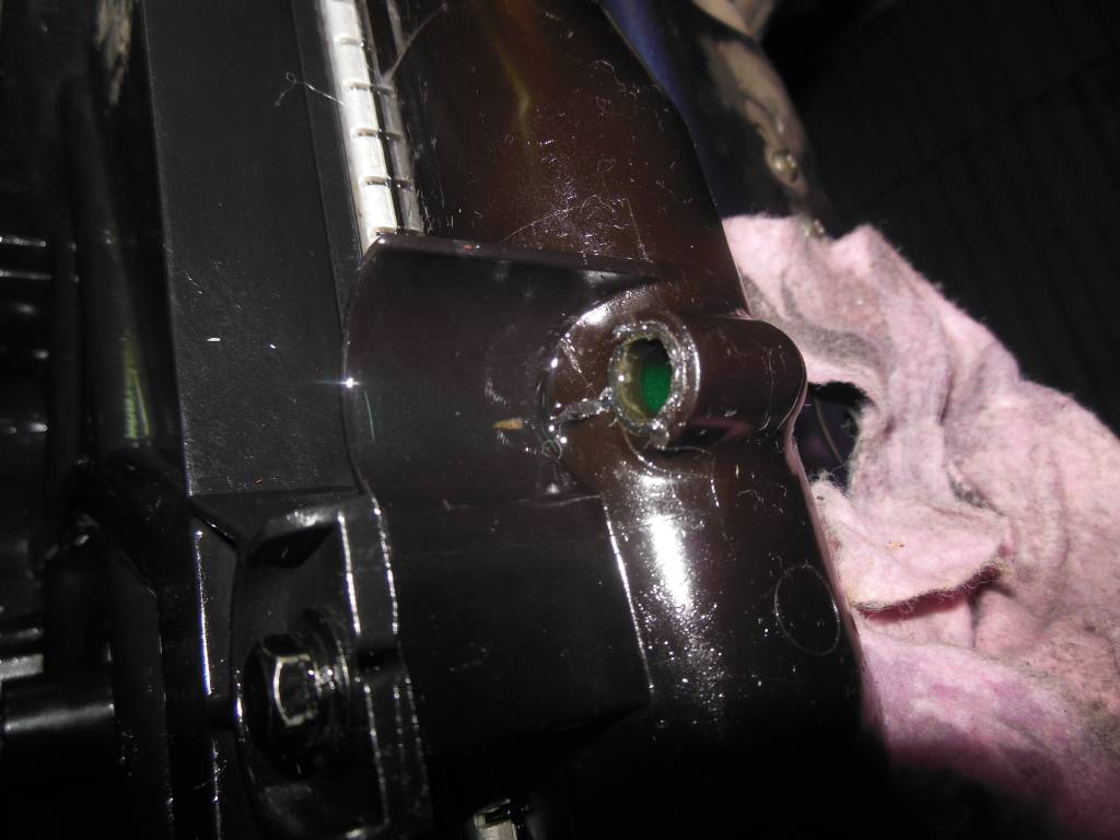

Вообще-то после тонкой трубочки идет достаточно толстый прилив на бачке радиатора. Посмотри внимательно. Мой колхоз я бы не стал менять, если бы не поставил новый радиатор за счет сервисменов.

Ну не знаю куда там можно резьбу резать.. Толщина стенки 2 мм а дальше пустота.

У меня не так много было отломлено.

AleksandrOK писал(а):У меня не так много было отломлено.
у меня сначала тоже, но тот остаток толщиной 1 мм и, как кто-то сказал - как прессованный картон, при попытке вставить втулку сразу рассыпался.
Уже сейчас думаю, что можно было бы попробовать пока был остаток обмазать его каким-нить клеем - типа наростить стенки и потом уже резать резьбу.. но это всё равно ненадежно, а езжу я иногда очень далеко..

Re: Сломали радиатор в сервисе
Сообщение Бубайло » 17 дек 2012, 13:05
КСИ
Колхозить не сложно, найти трубку, нарезать резьбу и вперед;) Пластик, что на радиаторе(черный, что сверху идет), он толстый достаточно. Ну и зафиксировать чем-нить типа холодной сваркой, чтоб разболтать не получилось. И усе!=)

Bubaylo писал(а):КСИ
да даже еслиб было и сложно - не страшно, но вот результат тут имхо будет ненадежным.
Не знаю что вы вкладываете в понятие "толстый достаточно".. у меня он тонкий. миллиметра два максимум. и хрупкий..
Сообщение igorillo1 » 17 дек 2012, 15:14
у меня вот тоже когда отломали приколхозили трубку, так она потихому подкапывала, в итоге поменял на оригинал за 4000 т.р. :) (название оригинала "doowon")
Сообщение AleksandrOK » 17 дек 2012, 17:17
Не надо ничем мазать! Осторожненько нарезать резьбу и вкрутить туда штуцер от КАМАЗа на ленту ФУМ, ту, что применяется в водопроводных соединения. Это даст некоторую свободу соединению, не будет ничего крошится, но не будет пропускать ОЖ.
Сообщение shum » 17 дек 2012, 17:30
КСИ писал(а):Ну не знаю куда там можно резьбу резать.. Толщина стенки 2 мм а дальше пустота.
У меня осенью то же обламился,я ввернул штуцер конусный с мелкой резьбой(на работе нашёл от прибора КИП).Просто ввернул без клея и фума.Так вот ,ездил с этим радиатором 3 месяца,хотя заказал и получил новый.Ни чего не текло.Уж подумал ,что зря купил новый.Но раз купил ,пришлось поменять.
Сообщение Volodimir » 17 дек 2012, 17:37
Лента фума это и есть полный колхоз в этом случае. Есть двух компонентные клеи ( у меня знакомые с фирмы "Diamant"..) есть много других к примеру Loktait и куча других, штуцер с любой винтовой нарезкой для усиления сцепления и вперед. Три года полет нормальный, а то чють не перегрел, сначала печка греть перестала, а потом услы..унюхал запах очень нагретого движка.
Сообщение AleksandrOK » 17 дек 2012, 17:43
Все двухкомпонентные клеи на зпоксидной основе в принципе не держат кипящую воду, в отличии от ФУМ, которая держит пар под значительно большим давлением, чем в автомобиле. Про другие двухкомпонентные клеи ничего сказать не могу.
Сообщение Volodimir » 17 дек 2012, 17:48
AleksandrOK писал(а):кипящую воду
Не слушай всякую галиматью, лента фума у тебя будет работать на давление распора как прокладка, но только в нитках резьбы соединения она приведет к образованию трещин. Полезь на сайты выше перечисленных производителей..конкретно..легко.. устранимо.. и на долго. С диамантом работаю около 15 лет и такие проблемы решали..
Сообщение Giz » 17 дек 2012, 17:55
Volodimir писал(а):Лента фума это и есть полный колхоз в этом случае. Есть двух компонентные клеи
+500 8)
2 года катаю с отломанным патрубком, штуцер с резьбой и высокотемпературный клей
Сообщение AleksandrOK » 17 дек 2012, 18:12
Не надо так категорично. Кроме Вашего правильного мнения есть и другие правильные решения проблем.
Сообщение Volodimir » 17 дек 2012, 19:09
AleksandrOK писал(а):Не надо так категорично. Кроме Вашего правильного мнения есть и другие правильные решения проблем.
Без обид, есть материалы применимые и не применимые, есть рекомендуемые и нерек.. вот и все. Согласись фумка не катит на пластике.
