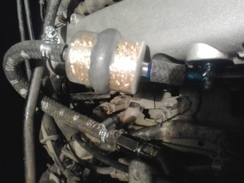

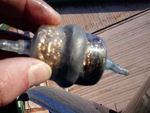

Сообщение oblomoFF » 20 май 2014, 00:36
Взял топливный фильтр от жигулей ,разрезал пополам и в него металическую губку для мытья посуды и на клей Через 600 км сильно не гоняю об 2000-3500 об/мин. А так как там оказалось сильно жарко , пришлось переделать корпус на жесть .
между фильтром и клапаном в магазине для жигулей вроде как от "оды" Г-S-образный патрубок , он позволяет выровнять клапан до горизонтального положения . Сам фильтр-ловушка под небольшим углом ставится, чтоб масло обратно стекало . Вот и все примудрости , два месяца гоняю , масло не жрет :Yahoo!:
Добавлено через 7 минут 5 секунд:
А с лева фильтр убрал , он чистый , несосет . Я так думаю , что в коллекторе разряжение более , чем перед дросселем , вот и получается вентиляция. Вот тебе и 350 гр. на 1000 км в выхлопную трубу :evil:

Сообщение Джидай » 22 май 2014, 21:08
Вот спасибо за картинки, поставлю себе такую шнягу

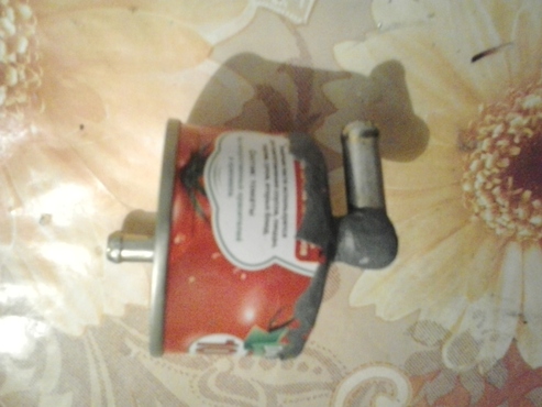

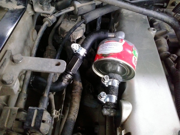

Re: Расход масла на двигателе 2.4L
Сообщение Sava » 26 июн 2014, 14:18
Джидай писал(а):поставлю себе такую шнягу
Может кто заводскую приблуду подобрал? Что то в облом ваять фильтр из консервов.
