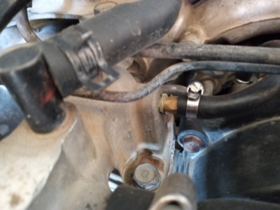

Правильно говорят, " лучше чем сам, никто не сделает". Там трубки на быстросъемах, стопор не до конца застегнули похоже, или совсем отломали когда снимали. Если еще не одел на место, внимательно посмотри как защелкивается.

зря катушку новую покупал шланчик подачи газа на 4 цилиндр был пережат.

Сгнила и отломалась маленькая трубка на "фитинге охладителя", также помог штуцерок от ГБО, нарезал резьбу, намотал фум, все держит.
