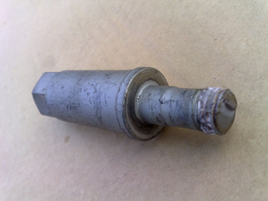

Третий раз. еще не разбирали,но видно что шкив стоит криво. болт вроде на месте пока.... во вторник тащу в сервис....... полгода ниче не ломалось,машина уже нравится начала и вот опять....... делаю и продаю. пох за сколь заберут....
Добавил через 5 дней
разобрали- и всетаки опять отрыв болта...... пипец. все детали ,вплоть до гравера,а именно- шестерня,шкив,болт,шпонка- все покупалось через официалов и оригинальное... мне конечно по большому счету уже пох(делаю-продаю и больше никаких корейцев),но в чем причина? любопытство съедает... да и тем парням у кого 3.5 двиг тоже наверно интересно будет?

Сообщение Юджин » 14 май 2009, 13:15
Подозреваю, что дело не в болте, а в коленвале.
Навскидку:
1. Отверстие под стяжной болт просверлено либо несоосно с продольной осью коленвала, либо эксцентрично по отношению к продольной оси.
2. Искривление коленвала. Хотя такой дефект сопровождается в 100% случаев ускоренным выходом из строя сальников (в данном случае - переднего).
3. Прослаблен паз на коленвале под шпонку. В нормальных условиях шпонка в этом пазу сидит очень плотно, её туда молотком забивают. Если она в пазу болтается, то усилие от шкива на коленвал и обратно будет передавать болт, а не шпонка.

Не думаю, что они смогут затянуть его таким моментом, что затем у него отвалится головка. Головка у него на 36, не меньше, и квадрат по готовку на 3/4, усилие для срыва такого болта должно быть неимоверное. Я почему-то думаю о неисправности коленвала. Ни на одной машине не слышал о такой проблеме, случающейся повторно, троекратно и т.д. Что-то не так. Надо посмотреть паз под шпонку. На одной из машин у меня было разрушение самого шкива-демпфера, при этом у него внутренняя часть лопнув, позволила ему наползти на колено, разрушив шпонку и пропилив переднюю крышку. При этом болт остался цел, и обнаружил неисправность я лишь по потёкам масла из-под шкива. Но это - исключение. Не такая великая нагрузка на этот болт, если все детали исправны.

после первого обрыва,менялся только болт,на японский,х.з. откуда его выкрутили. прожил совсем недолго.оборвало...... тут как раз пришел заказанный комплект- шкив,шестерня и т.д. ,в том числе и болт,белый.. на полгода хватило.... мнеие сервисмена- недостаточно отбалонсированный шкив и мякгая сталь на нем.. то есть-посадочное на шкиве разбивается и в оконцовке ломает болт...

Pugachev™ , так у тебя не болт рвёт, а посадочное место разбивается! Я же сразу спросил - шпонка как себя чувствует? А это бывает (у меня уже было, только на другой машине :D ), но у тебя слишком часто. Я настоятельно рекомендую заняться импортозамещением, поездить, а уж потом принять решение о продаже или сохранении машинки. Подобрать надо поликлиновый шкив от отечественной машины, поставить, и забыть о нём до конца срока службы. На нашемарках шкивы дюжат даже на откровенно кривых неотбалансированных коленвалах, будучи сами неотбалансированными. :D Не знаю, какое там посадочное место, но наверняка что-нибудь стандартное! А на двигателях УМЗ и ЗМЗ шкивы вообще разборные - может, подойдут?
кстати, насчёт неотбалансированности шкива сервисмен болтает чушь. Вряд ли его балансировка так сильно влияет. Другой вопрос, что шкив КРИВОЙ, вот тогда - да, и посадочное место размелет, и болт порвёт.
