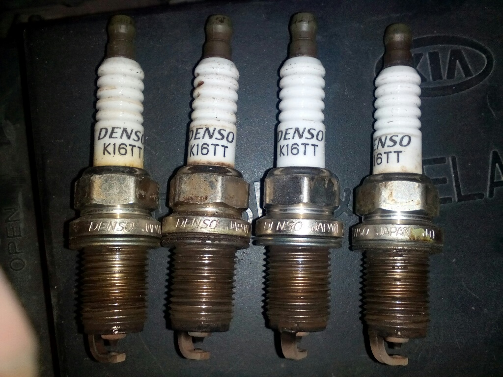

Сегодня чисто из интереса выкрутил свои Denso K16TT. Пробег на них где-то 25 т.км.
Добавлено через 5 минут 13 секунд:
К зиме прикуплю новый комплект.

Сообщение КСИ » 03 июл 2016, 22:10
Нормальные свечи. Тоже такие катал. Тыщ 30 живут точно. За такие деньги самый бабке огурецц.
Щас на тестировании оригинал от хендай. Докатаю до триццадки - проверю. Пока замечаний нет. В -32 заводился без вопросов.
