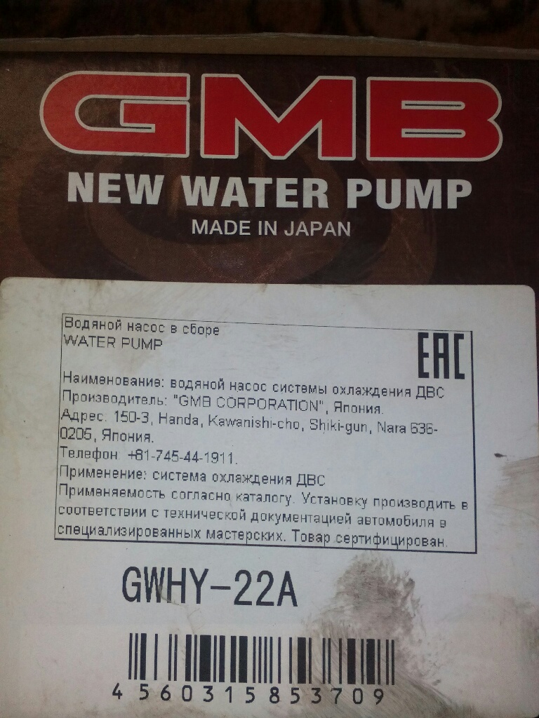

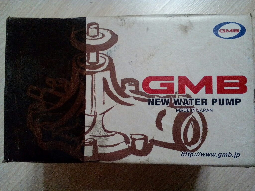

Сообщение alex324 » 21 сен 2018, 21:16
КСИ писал(а):То что вы купили выпускается представителем GMB в Китае.
Выбирать покупателю
Однако все же made in japan.

Сообщение КСИ » 22 сен 2018, 00:38
alex324
Вера, она такая...
Кстати при чем тут. Япония?))))
