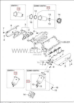

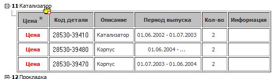

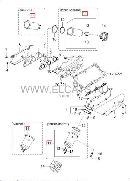

подскажите пожалуйста накрылся катализатор хочу его заменить нашел его чтоб под заказ тока не понимаю выдает 3 наименования катализатор и карпуса, не кто не вкурсе что это? можно ли взять просто катализатор и всунуть его в корпус старый или надо брать и корпус или даже два корпуса?
