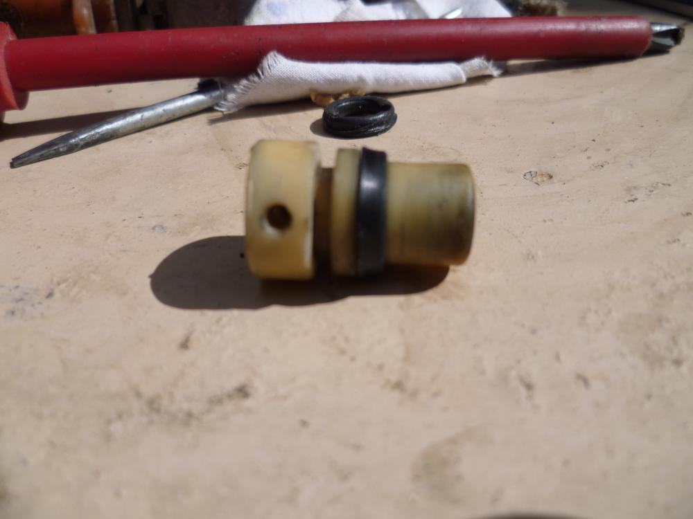

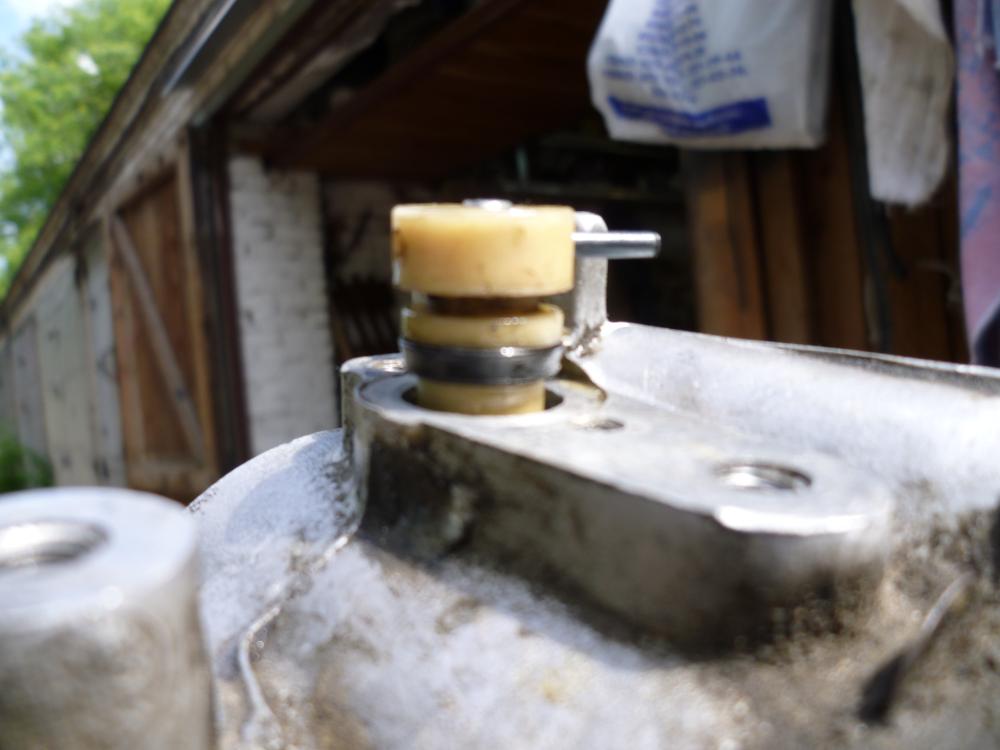

Там стоял стальные прокладки между блоком и коллектором всасывающим нижняя часть.
Подсос по оси привода заслонок.
Посмотри на форуме есть информация по этой проблеме.
Подсос по оси дроссельной заслонке, там два сальника с лево и право.
Тоже есть инфа по этой проблеме.
Такое может быть из за лямд- менять надо ходят от 80 до 120 тыс км.
Датчик ДМРВ - тоже инфа есть , о жигуля 16 клапанного стоит 2500 р один в один - Номер датчика ДМРВ Бош
0280218116 это датчик БОШ
Так что успехов.

Манжета - Манжета 10 х 14 h=3 ТУ 38-1051725-86 шт 48.60
Это манжета ставиться на втулку привода заслонок впускного коллектора

Сальники на оси дроссельной заслонки 10х14х2.5, армированный
