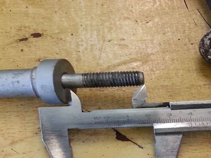

Ни у кого штатного болта с шайбой, под рукой случайно нет? Размеры надо.

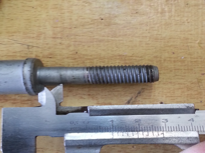

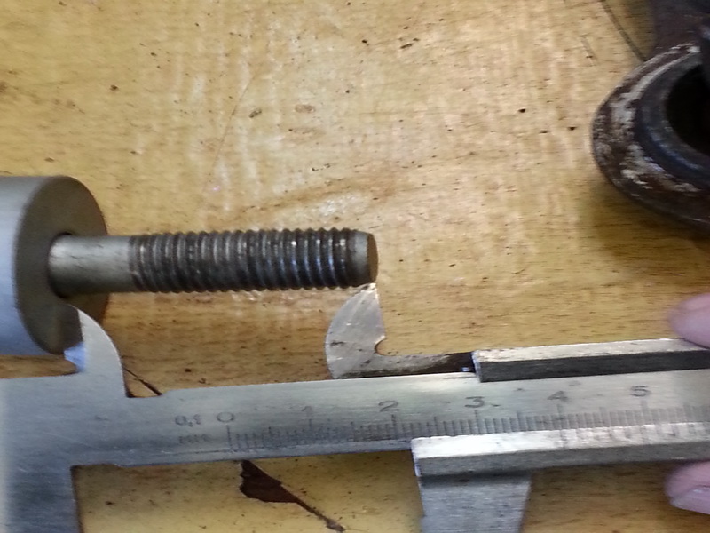

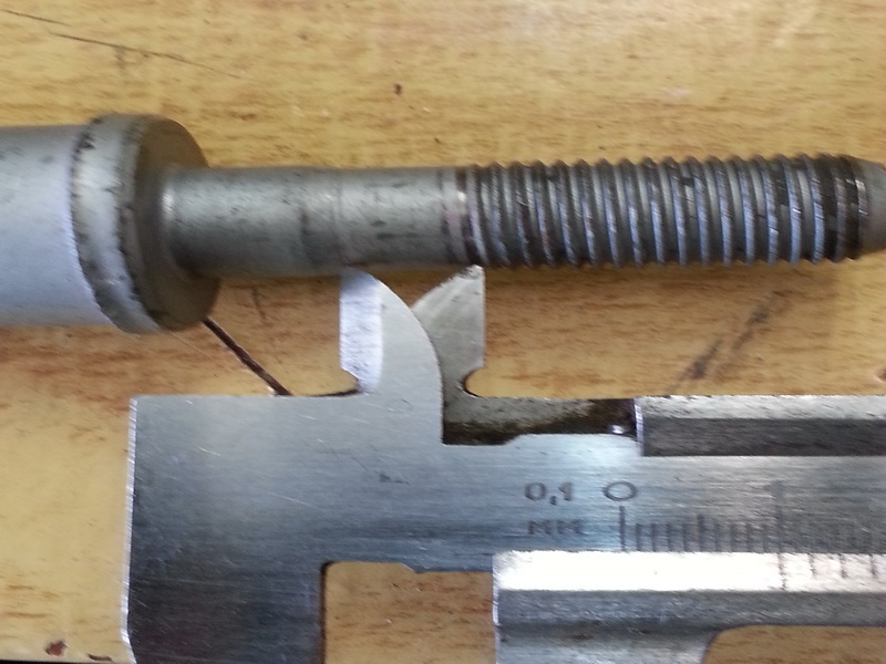

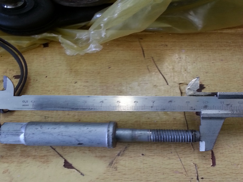

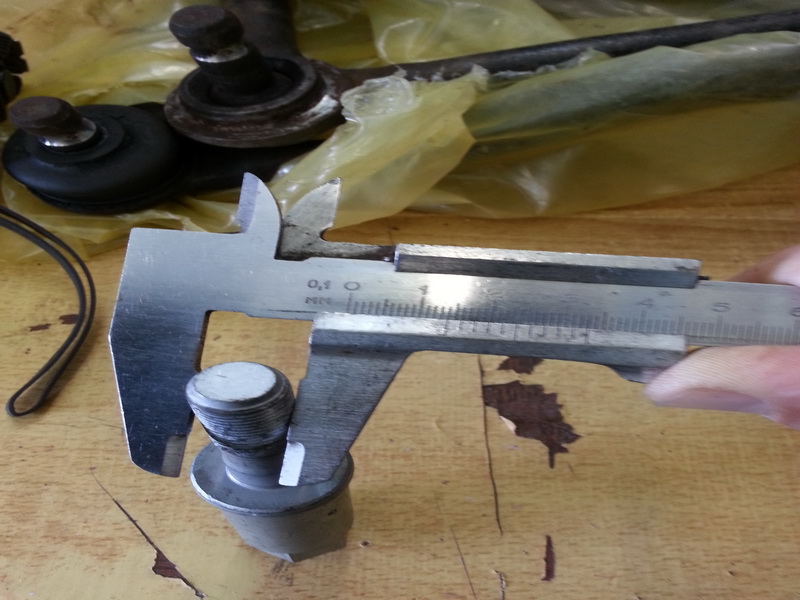

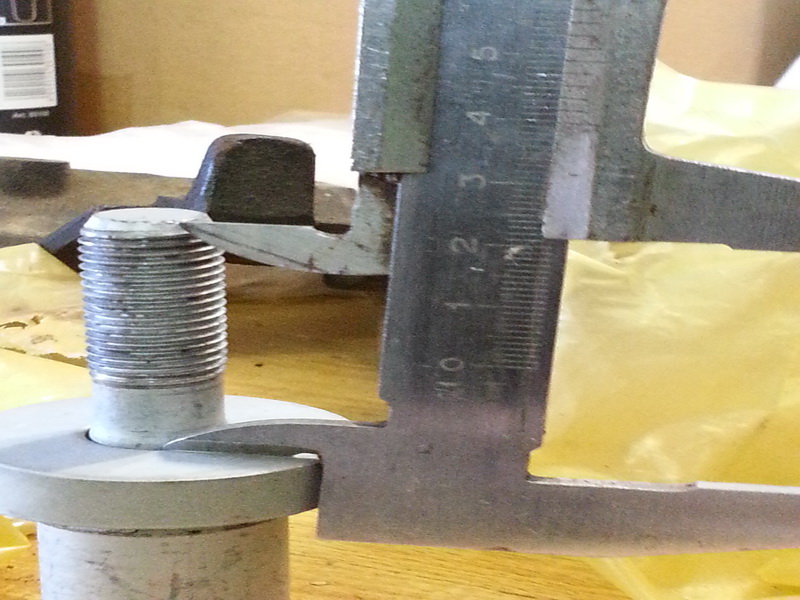

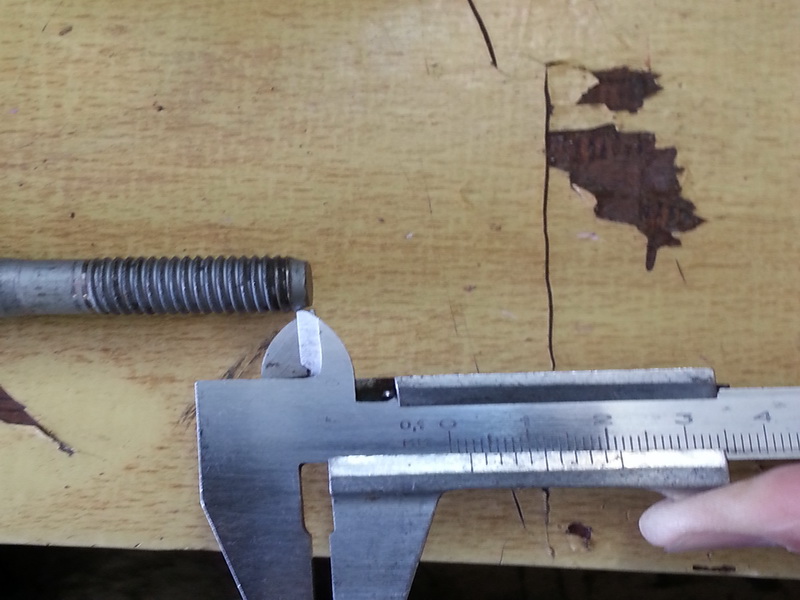

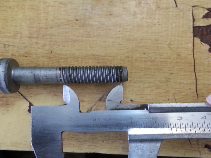

Сообщение Владимир Колыма » 01 июл 2016, 12:22
тебе нужны размеры нашего серебренного болта? могу завтра снять размеры. у меня их 4 штуки....после 2 потерь шкива приготовил. тебе с фото?

Сообщение Сергей564 » 01 июл 2016, 12:26
Да штатного, серебристого. Буду очень признателен.
На прадовском болте, шайба, с болта не снимается, а она по наружнему диаметру больше, чем посадочное место на шкиве. Да и по длине кмк болт длиннее штатного. Его и шайбу подрезать надо.

Re: Сломался болт, крепящий шкив коленвала (3.5L)
Сообщение Владимир Колыма » 04 июл 2016, 14:10
фото
размер
