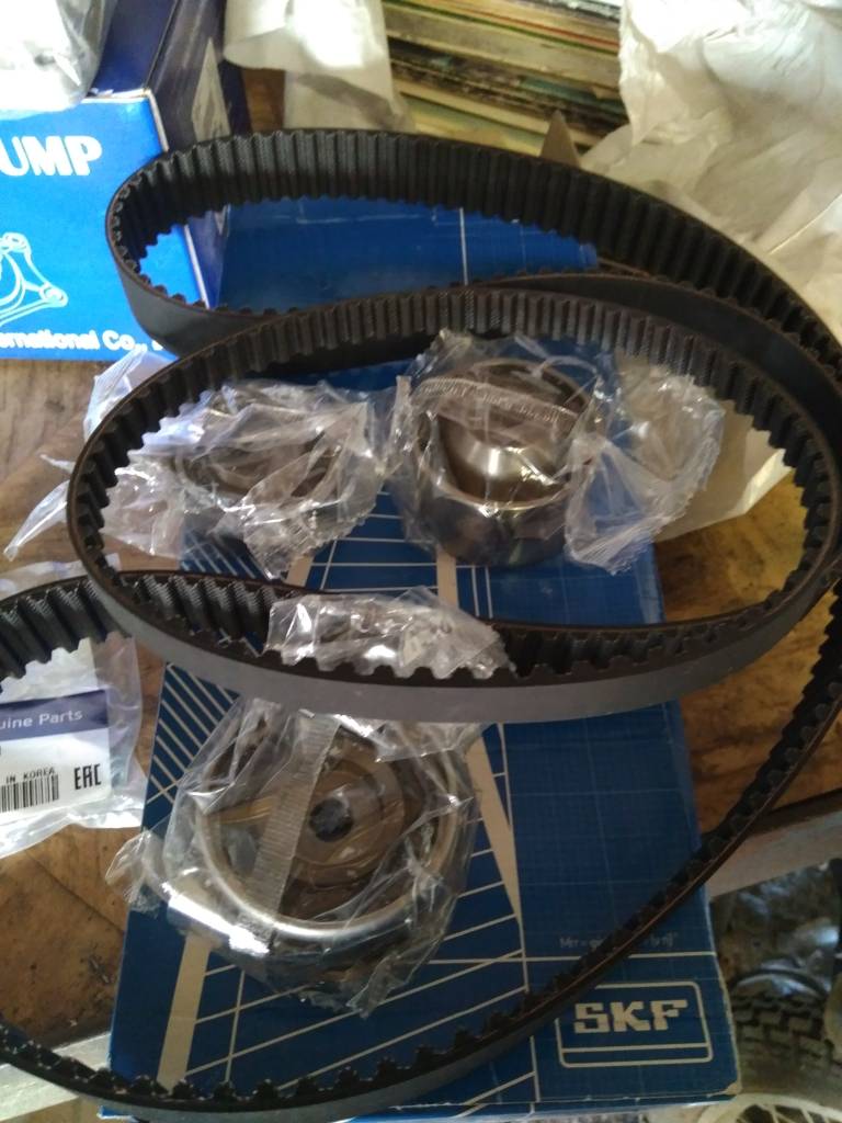

Мануал по замене ремня я уже делал, повторяться не буду.
Лишь озвучу некоторые новые нюансы.
В качестве замены ремней и роликов в этот раз я выбрал SKF. Запчасти идут набором - два ремня и ролики. Внешне выглядит очень качественно, посмотрим как будет ходить.

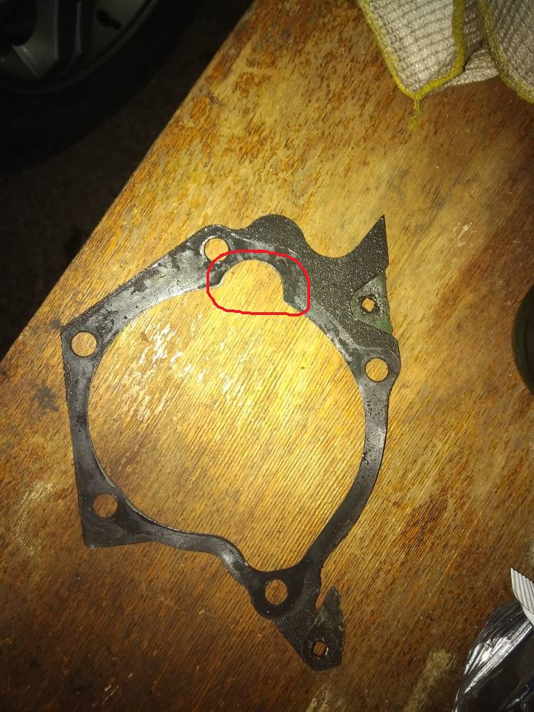

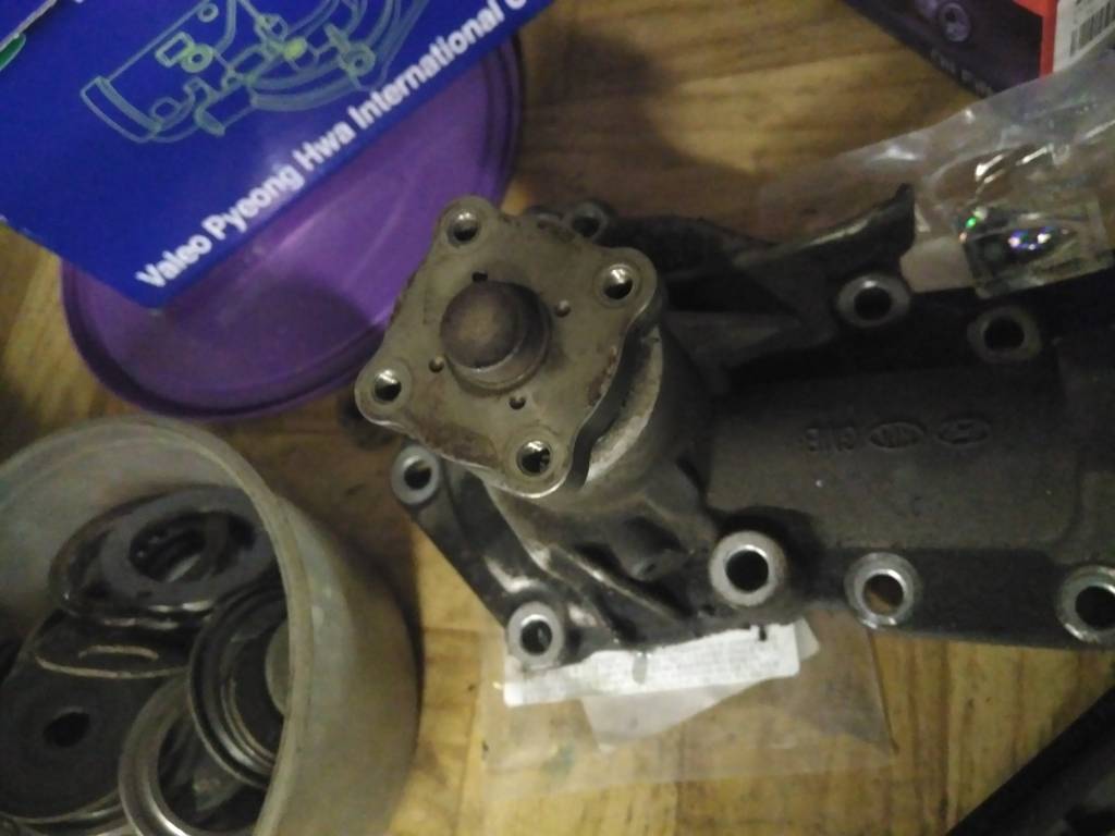

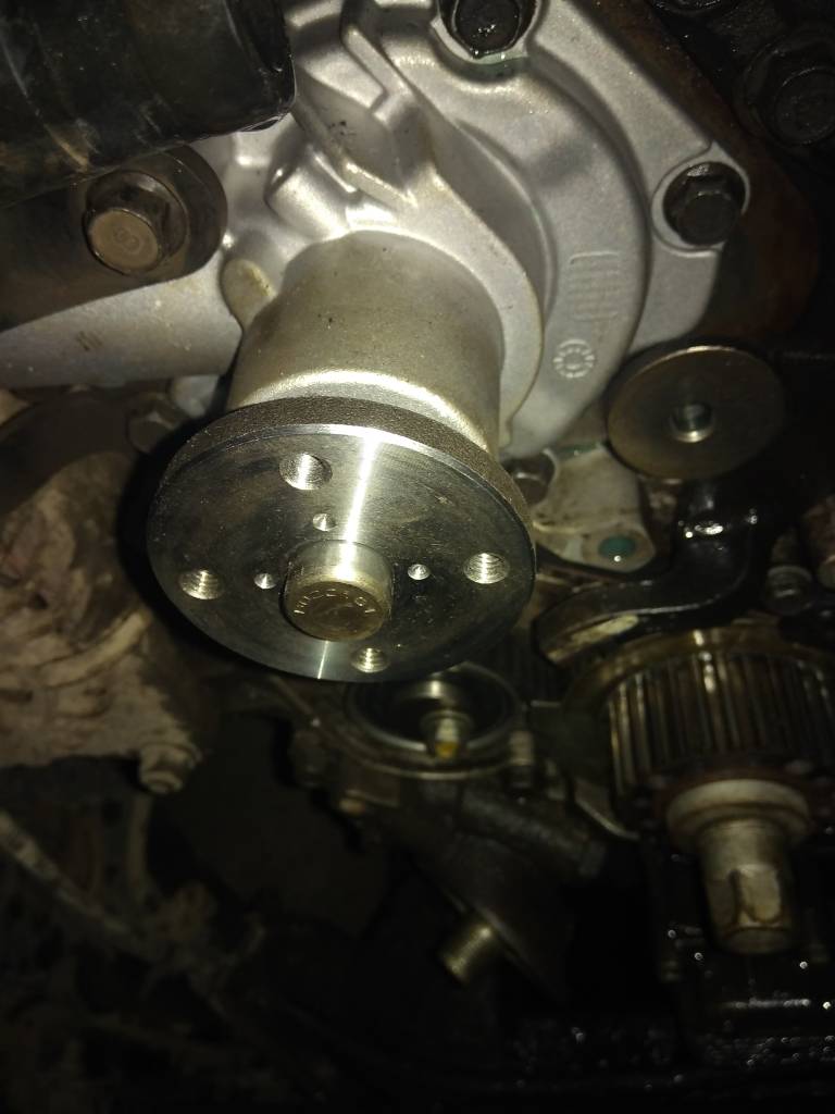

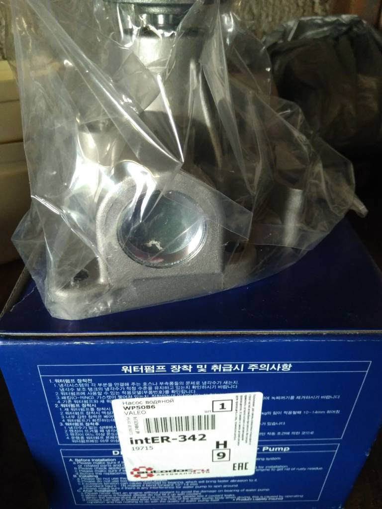

Помпу, как я уже говорил, взял Valeo. Тоже визуально очень качественно.

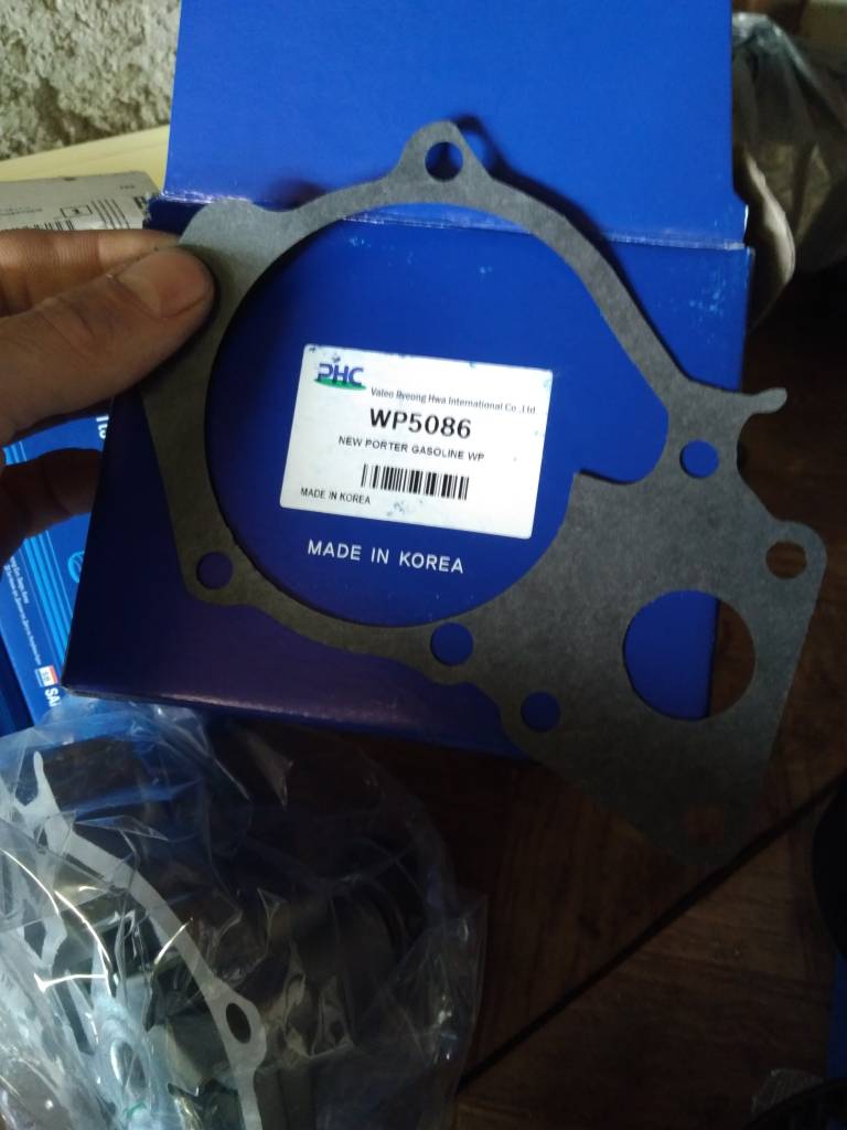

Прокладка в комплекте.
Старая прокладка заправлена под окружающие агрегаты, пришлось обламывать. Она на металлической основе.
Новая прокладка встает ровно под помпу, заправлять никуда не нужно. Металлической основы у неё нет.
Ещё одно отличие - фланец самой помпы. Они разные, но по крепежу шкива полностью совпадают.
Больше отличий по помпе не нашел.
Добавлено через 2 минуты 55 секунд:
Ах, да! Ещё нюанс. У новой прокладки не оказалось вот этого выреза:
Но благо она мягкая я его вырезал обычным канцелярским ножем. В противном случае перекрывается половина одного из отверстий в блоке.

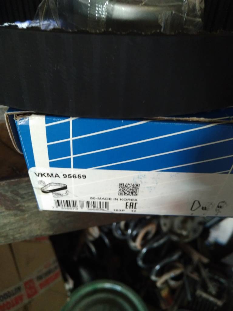

Судя по номеру набора ГРМ, ролик натяжителя ГРМ без эксцентрика. Вас не убедили ставить эксцентрик?

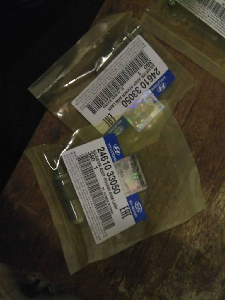

КСИ писал(а):заменой гидрокомпенсаторов
Сергей, привет! Эти? 24610-330505 Толкатель клапана двигателя гидравлический. Все 16-ть менял?
doc07
Сообщения: 600
Зарегистрирован: 23 май 2009, 13:51
Откуда: Екатеринбург
Благодарил (а): 77 раз.
Поблагодарили: 36 раз.
Доп. информация: Рожден в Корее. SuperTOD-II от Макса BlkDem. Чип-тюнинг от MOTORSOFT-ЕКБ. BINAR-5S.
Вместо катализатора и нейтрализатора - пламегасители.
Re: Ремень ГРМ на 2.4
Сообщение КСИ » 04 окт 2018, 19:05
Игорь, поменял три штуки. Один точно мертвый и два мне не понравились))

doc07
цифИрка лишняя, а так - да - они.
