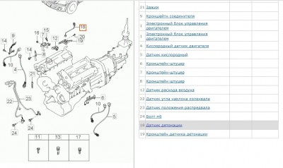

Датчик детонации стоит в развале цилиндров под всасывающем коллектором.
То по что пишешь это датчик давления в всасывающем коллекторе.
Коллектор по разборкам поищи в Москве.

В этом моторе датчик детонации стоит прямо сверху на выпускном коллекторе, с водительской стороны! А датчик абсолютного давления во выпускном коллекторе стоит рядом с дросселем на коллекторе ближе к ремню!

_edvard писал(а):датчик детонации стоит прямо сверху на впускном коллекторе, с водительской стороны
Это датчик пропусков зажигания, а датчик детонации между головами.

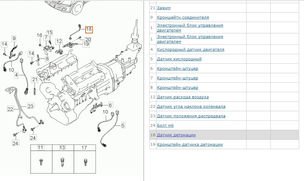

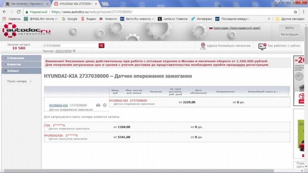

тогда что за датчик с номером 273703800??? и можно номер датчика детонации который стоит под коллектором?

Под этим номером такой датчик

HYUNDAI-KIA 3951039810 – Датчик детонации

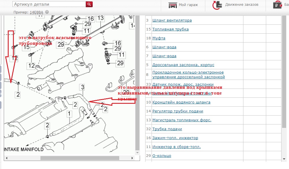

Дроссель только вчера снимал, чтоб свечу 3-го цилиндра поменять, назад поставил на гермет, вакуумного привода у меня уже нет, там все заварено и все отверстия под ось тоже заварены. Когда пролазишь к коллектору в сторону салона, на левой головке есть трубки вентиляции, одна идет на вторую голову а вот вторую не могу проследить уходит под коллектор, так вот когда ее шевелишь, звук шипения меняется, к выходным буду снимать коллектор, прям чувствую что весь косяк в подсосе воздуха, ну не может же все в раз сдохнуть, уже поменял все.

Она находится на голове , аккуратно рукой проведи между мотором и панелью кузова.
Тоненькая такая, может соскочила , диам 6 мм.
С левой на правую выравнивает давление..
Посмотри вакуумную трубку на усилитель тормозов.

в том то все и дело, что когда снимаешь эту выравнивающую давление трубку, в нее и в крышку очень сильно сосет воздух, и обороты проседают сильно, мотор трясет еще сильней

Конечно когда снял трубочку сосать будет через вентиляцию картера и прилично двигатель работает.
Отсос идет через дроссельную заслонку в паук, лишнего воздуха достаточно по этому и колбасит.
Выравнивающие штуцера расположены на торце клапанной крышки- смотри может с левой крыши соскочил шланг.
Ты когда снимал паук - трубки №1 не было, у меня не стоит, даже штуцера нет.
На вакууме пролей водой стыки и трубку если трещины хрюкать будет
