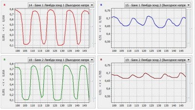

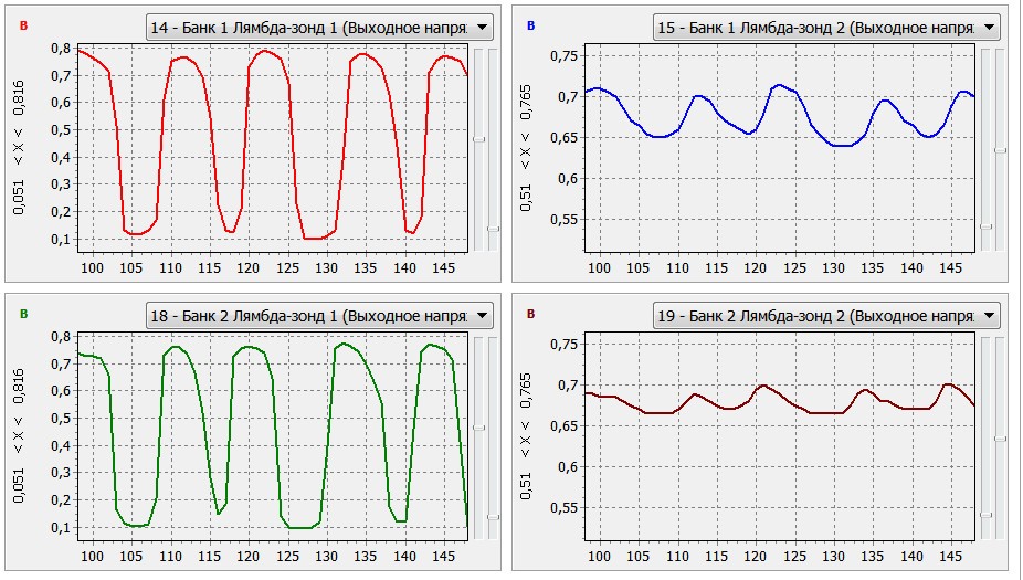

мне не нравится, что показывает лямбда за катализатором 1й головы. Она явно указывает на забитость или неисправность катализатора.
Вот к примеру, смотри, что у меня кажет.
LFT по первой голове так же в плюсе.
Делай выводы

У тебя вобще сильно красивый график, четкие промежутки, четкие линии, у меня же он всегда резано/битый почему-то, по обоим банкам.

Сообщение Accent-58 » 24 июн 2016, 11:50
ну ты сам попробуй сканмастером посмотри, торк очень грубо все показывает
