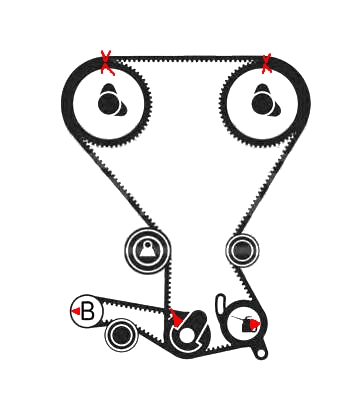

Сообщение FtvkuC » 19 ноя 2011, 16:40
Вот так вощем выглядеть должно всё в идеале, наверно! По крайней мере когда я выставлял поставил всё именно так! И всё ваще круто стало!

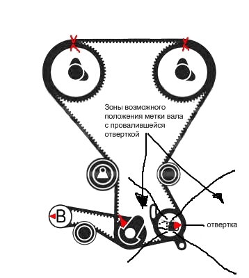

Добавлено через 5 минут 3 секунды:
А дальше дерьмовый художник! Нарисовал в каких положениях метки отвёртка уходит в недра ДВС!
Дерьмовый художник!
Как выставил!
