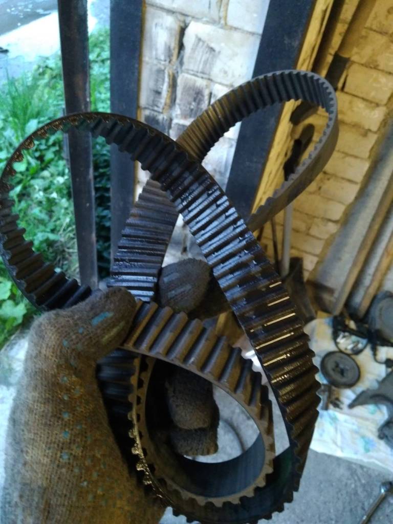

Наконец-то руки дошли ,заменил. Ремни Контех, кожется так звучит , ролики GT .Все то же самое ,что и три года назад , ст16. Пробег 62 тыка , на первый взгляд все идеально, на моторе, Крутил вертел ни одного среза ни трещенки . А вот когда снял , зубья идеал, даже трещин на изломе нет , а вот гладкая обратная сторона вся в трещенах . А на моторе и не видно . Ролики в отличном состоянии, без люфтов и закусов , хоть смазки добавляй и обратно . Балансир как новый . Натяжитель лудше чем старый предыдущий , его и поставил снова . Лапка натяжного ролика не закисла , как прошлый раз , Литол сила!!!
Один косяк был , как я лоханулся :twisted: . На коленвале на два зуба сместил . Раз сто тогда крутит , метки смотрел , а что видел ? Зимой парень говорит , у тебя зажигание раннее , а я , да все по меткам . оказалось в натуре не все .

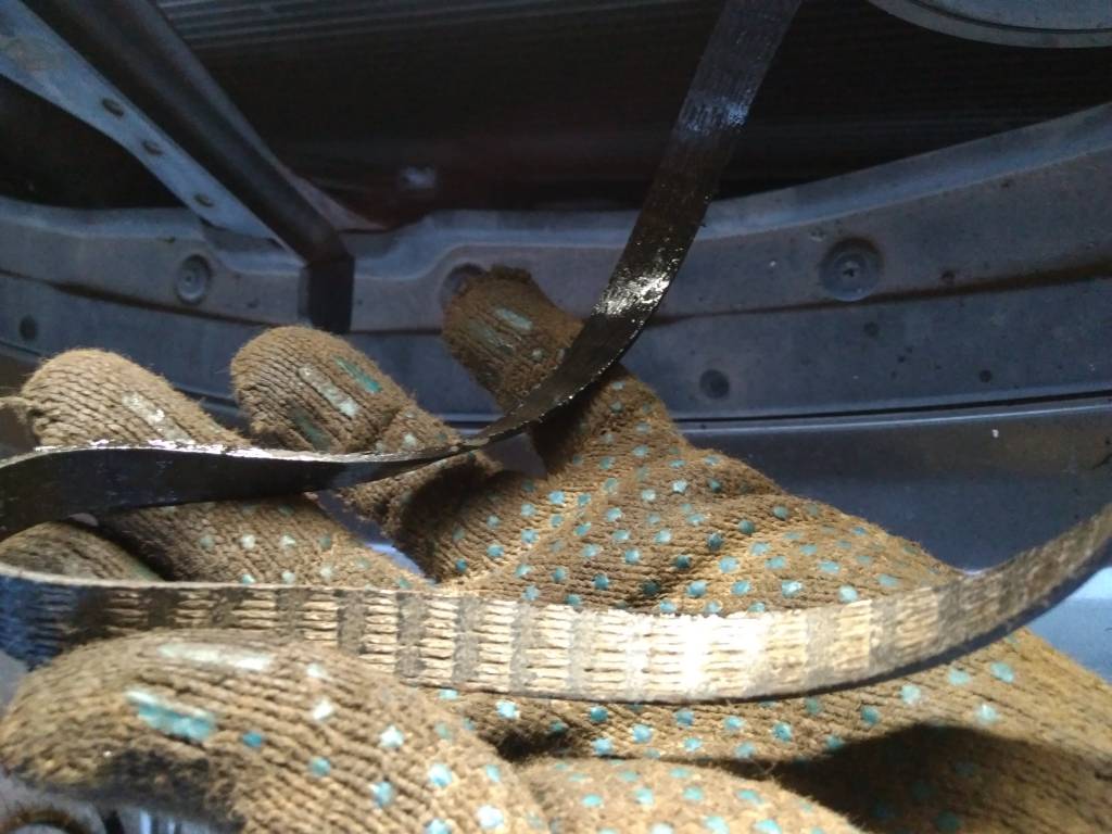

Ремень ГРМ в отличном состоянии, а вот баллансира стерт в ноль. Зубов вообще нет. Странно...
В прошлую замену кстати он тоже был самый плохой.

oblomoFF писал(а):А заметь , у многих на форуме , либо сильно изношен , либо рвётся балансир . У меня , как новый , менять жалко . Что за хрень ?
Пока у меня нет объяснения данного факта..
ГРМ - гут:
А вот балланс:
