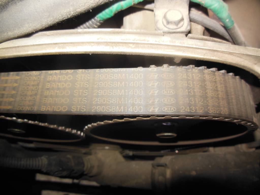

Ремень стоял вот такой:
Фотка установленного есть в отчёте (в смысле номер и производитель) то что написано на ремне я не сфоткал..

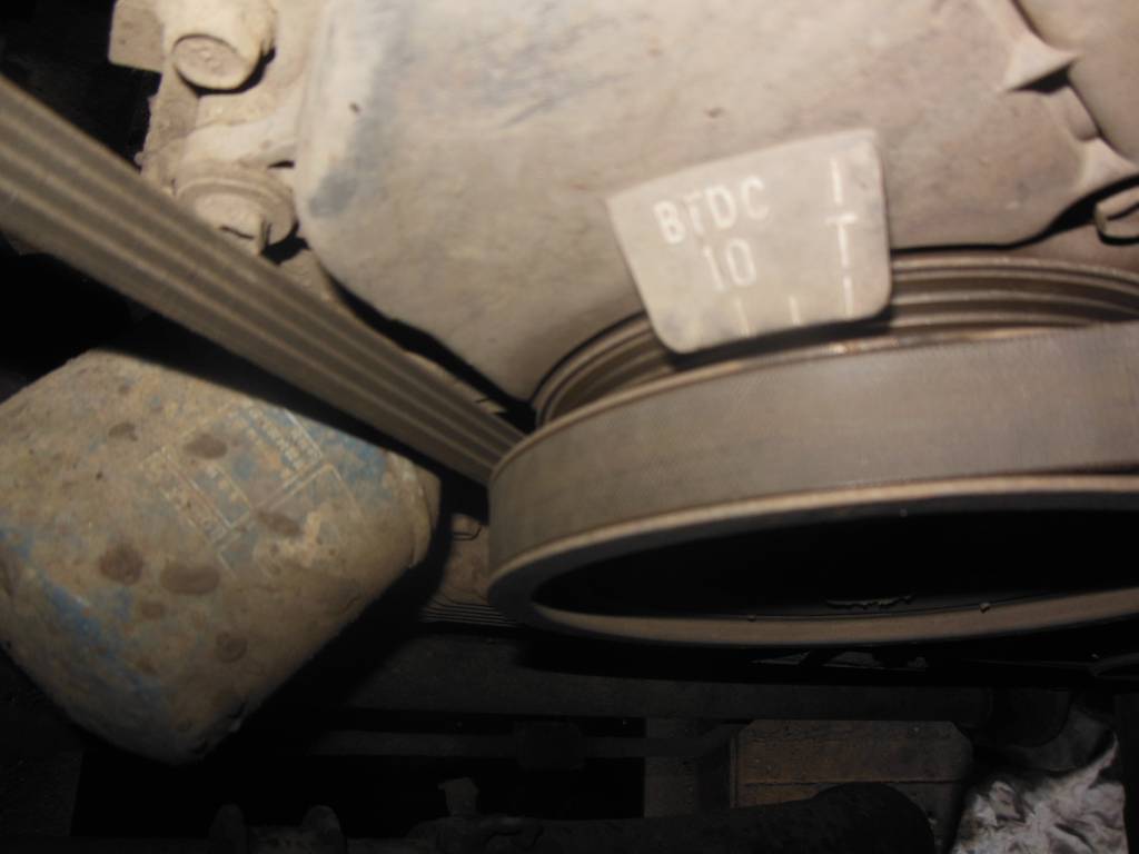

Покатался несколько дней. Что-то кажется мне, как будь-то зажигание поздновато. И на затяжном разгоне иногда есть какие-то "тычки"
Правильно я понимаю, что нужно КВ провернуть на зубик ПРОТИВ часовой стрелки?

КСИ писал(а):не так
При сборке (рис. 10) ремень не должен так лежать на шкивах распредвавлов слева сдвинут на 2 зубца вправо, а справа на 2 влево. Уже до разборки из-за отсутствующих зубцов ремень перескочил на обоих шкивах..Перед сборкой железяку надо было переставить на зубцах так, чтобы метки на кожухе и шкивах совпали. Диск ДПКВ стоит заодно поменять, он стоит всего 30 р.

При сборке (рис. 10) ремень не должен так лежать на шкивах распредвавлов слева сдвинут на 1 зубец ( а может и на2), а справа на 2. Уже до разборки ремень перескочил на обоих шкивах..Перед сборкой железяку надо было переставить на зубцах так, чтобы метки на кожухе и шкивах совпали. Диск ДПКВ стоит заодно поменять, он стоит всего 30 р.
Это обман зрения. Если смотреть строго вертикально на метку, то она смотрит прямо в углубление у которого стоит метка.

КСИ писал(а):Это обман зрения
В руководстве по ремонту не должно быть фотографий, по которым из-за обмана зрения можно сделать что-то неправильно. Лучше было сделать фото в плоскости меток, чтобы не казалась, что ремень сбит на 2 зубца. Менять пластину не надо, просто надо переставить её на зубцах так, чтобы все метки совпали. Если же метки совпадают и все дело в обмане зрения, то переставлять ничего не надо.

Ряд экспериментов (порядка 25 вариаций) показал - похрену как стоит метка на шестерне маслонасоса. Главное чтобы при всех остальных выставленных метках болт влезал со свистом в контрольное отверстие.
Добавлено через 2 дня 17 часов 34 минуты 30 секунд:
Блицопрос)
Метки на распредвалах выставлены по маркерам.
У кого куда при этом смотрит метка на шкиве КВ?
