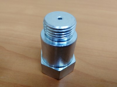

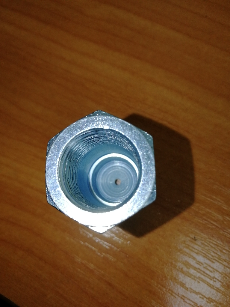

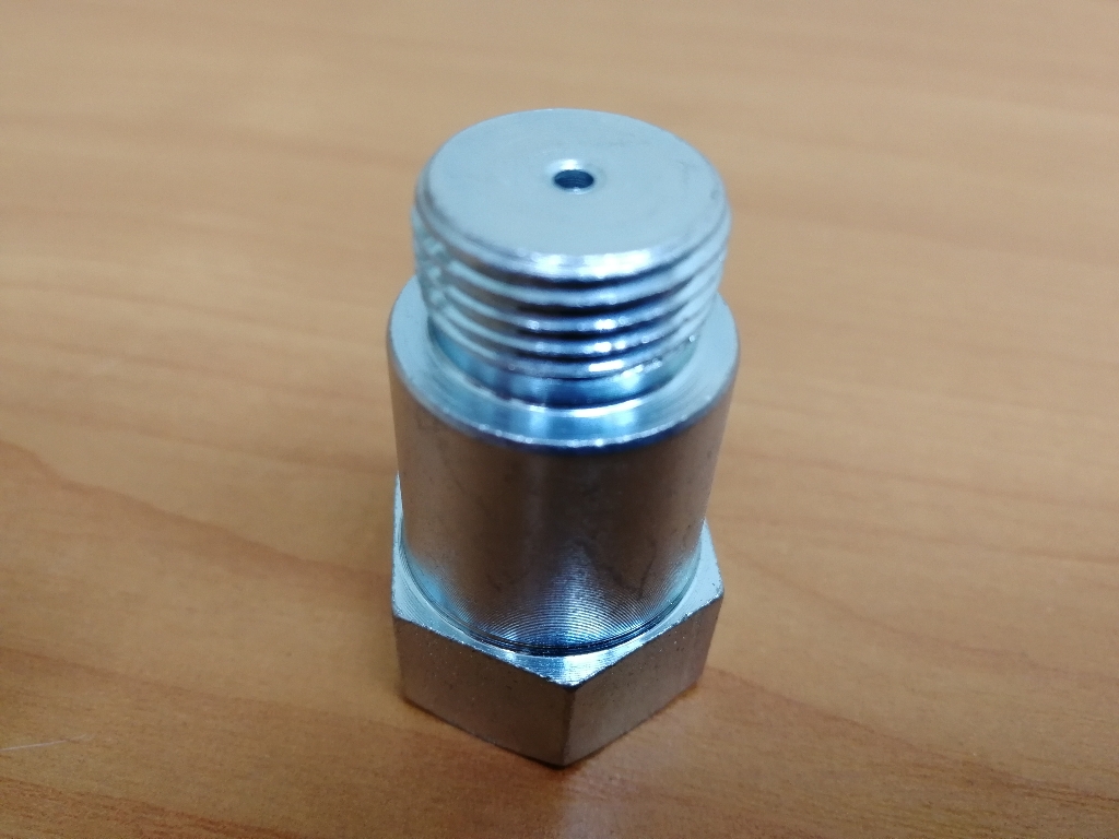

Сообщение Videoass » 07 ноя 2018, 13:09
Обмана лямбда зонда, такую штуку купил, стоит 150 рублей. Как появиться время поставлю.

Сообщение oblomoFF » 09 ноя 2018, 15:02
Да ещё спецключ для откручивания лямбд .

А проставки под лямбды , во всех Жигулёвских магах продаются , вроде размер один .

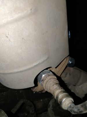

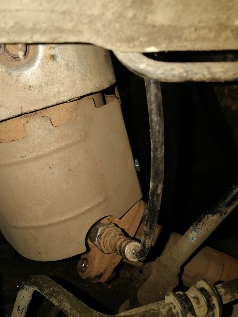

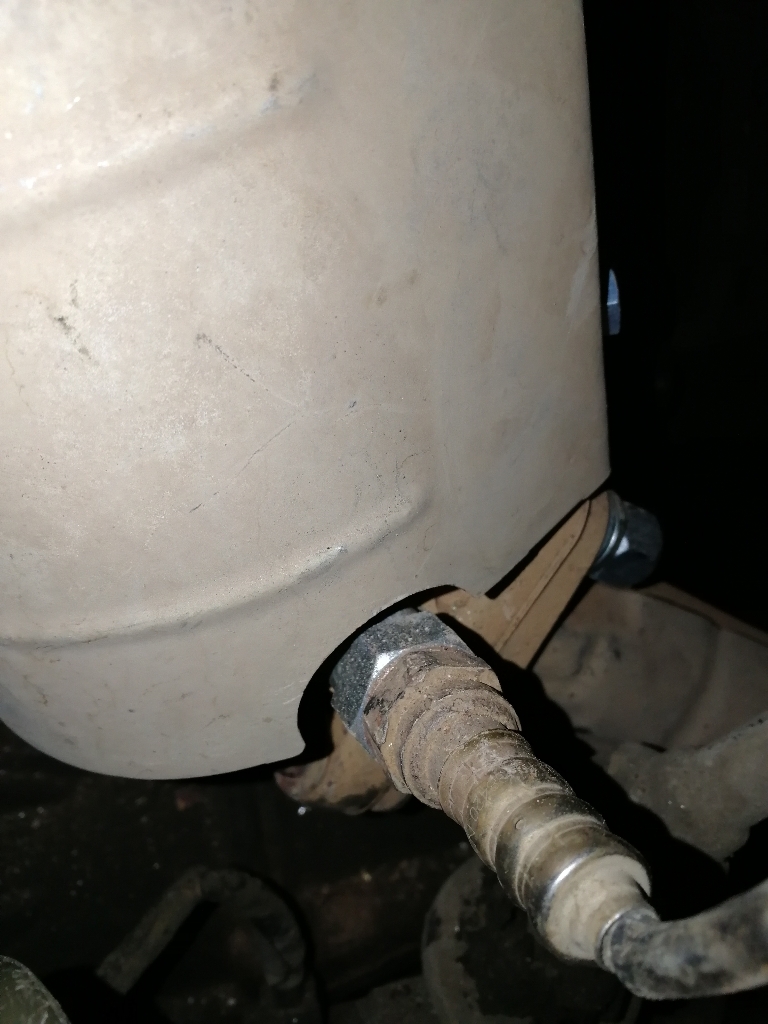

Сообщение Videoass » 23 ноя 2018, 18:33
У меня машина стала тупить и загоралась лампочка "чек", Р421 - не эффективная работа катализатора. Только поэтому я полез смотреть на катализатор, который был забит почти полностью, поэтому его и выбил, фотки есть в этой теме. Но когда выбивали катализатор, я попросил выкрутить лямбду, так как предполагал, что она будет очень плохо выкручиваться. Поэтому на данный момент открутил без проблем и установил проставку под лямбду. Надеюсь ошибка больше не вылезет.
И что бы установить проставку пришлось все равно снимать катализатор полностью, так как открутить лямбду при установленном катализаторе не получилось.
