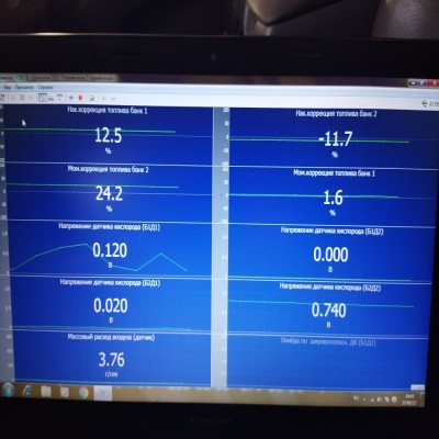

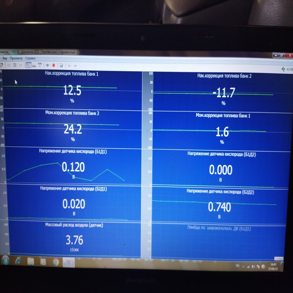

Машина ведёт себя непрогнозируемо: то подрывается, при нажатии на газ, то едва тащится. На бензине порезвее, на газу - потупее. Двигатель работает неровно, как будто хочет заглохнуть, то выравнивается и работает практически нормально. После замены свечей и катушек хлопки (как будто петарду сзади взорвали) исчезли, но если руку к выхлопной трубе приложить - крайне неровный выхлоп идёт, рукой чувствуются пропуски. Загорелся чек - пропуски во втором цилиндре. Провели ревизию катушек и свечей с правой стороны (ЕСЛИ ЛИЦОМ К ДВС), если очень сильно придираться, то можно допустить пробой наконечника во втором цилиндре. Катушку с наконечником переставили на четвертый, свечу на шестой. Проехал километров 50 - чек не горел, хотя ДВС работает неровно, очевидно - пропуски есть. Позавчера резко стало совсем плохо на газу, поехал к газовщикам - сказали сдох редуктор, заменили, поменяли форсунки газовые, стали настраивать и прифигели - в одной голове бедная смесь, в другой богатая. Сказали, что возможно - лямбда зонд с какой-то стороны умирает и так косячит, отправили к специалистам по выхлопной системе. Те сняли показания, получилось, что первые лямбды хоть и показывают чаще разные цифры, но их кривые на графиках более-менее однонаправленные. График второй лямбды в "банке 2" имеет тенденцию соответствовать первой лямбде в "банке 2". А, вот, в "банке 1" вторая лямбда показывает ноль при любых манипуляциях с педалью газа. Мастер скинул разъём с ДМРВ - ничего на двух первых лямбдах и второй в "банке 2" не поменялось, а вторая лямбда в "банке 1" мёртво встала на 1,270 В. Приложил фотку, на ней первая лямбда в "банке 2" тоже какую-то фигню показывает, но до фотки - кривая была похожа на лямбду 1 в "банке 1". Мастер от увиденного слегка выпал в осадок, объяснить почему после скидывания разъёма с ДМРВ лямбда 2 в "банке 1" улетела с нуля до 1.270 В - не смог. Сказад, что она, наверное, умерла, и хорошо бы её поменять на оригинальную. Какая голова -(1-3-5 или 2-4-6 по цилиндрам) сказать не смог.
Может ли кто подсказать оригинальный номер нужной мне второй лямбды?

Интересная картина с датчиков (с учетом, что один мертвый) на бензине и на газу. На бензине первые лямбды показыватют "пилу", вторая по "банку 2" относительно ровную линию в районе 0,7-0,8 В. Если переключиться на газ, то по "банке 2" - первая лямбда - показывает "пилу", вторая некоторое подобие пилы в диапазоне 0,6 - 0,8, а вот по "банке 1" всё интереснее - первая лямбда на газу выдает прямую на уровне 1,2 В. Получается что на газу в "банке 1" первая лямбда выдает максимальный вольтаж, а вторая - нулевой.
Ездил пару дней с мертвой второй лямбдой на газу. Машину трясло, колбасило, чек и горит, и мигает, мощща - очень не ровная, на низких оборотах низкая, того и гляди - заглохнет (ни разу не заглохла, правда), на высоких оборотах - более/менее тянет.
Сегодня проехался километров 20 на бензине. Первые километров 5-10 машину потряхивало, но не так, как на газу. А после - вообще поехала просто отлично. И приёмистость, и мощща - всё на месте, всё есть! На холостых чутка потряхивает, а при движении - никаких претензий. В конце дня переключился на газ, проехал не много, с километр - почти как на бензине, чек горит, но не мигает, как вчера-позавчера.
Не знаю что и делать - менять эту вторую лямбду в первой банке или нет?
Или, вот тут ещё в другом сервисе присоветовали - просто перепрошить на Евро 2 и ездить с мертвой второй лямбдой, т.к. типа на Евро 2 не читает показатели со второй лямбды, только с первой.
Как быть?..
