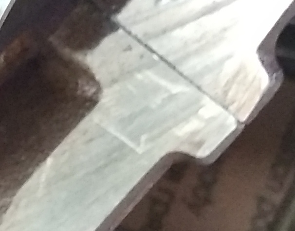

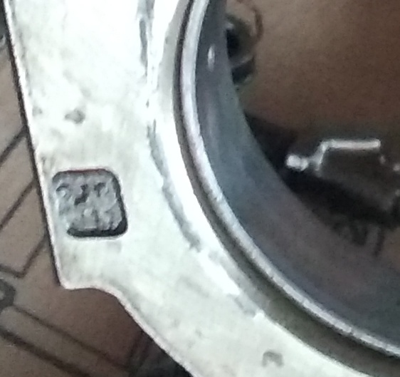

Так получилось, что в руки попали шатуны с двигателя собранного в Корее( у меня американец)
И о чудо, там есть все метки согласно мануалу
