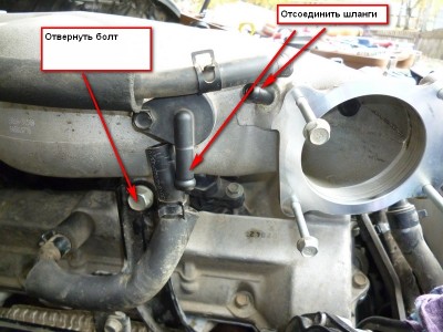

Попробовал дымком всасывающий коллектор.
Задымили сальники ДЗ.
Вот что нашел по размеру 10х14х3

Те сальники что он ставил высоковаты надо высотой 2,5 мм
Сальник 10х14х2,5 мм для ДЗ
Привет всем я здесь нашел сальник правда 10х14х2.5, можно до конца не осаживать.

Кстати подсос https://youtu.be/-Z1cMzXcSrQ на этом видео, судя по всему был Изображение тут, снял шланг, он у крышки клапанной как пластиковый стал, почистил, надел и теперь авто глохнет если заткнуть впуск

Эту трубку. с которой ты все чинишь эксперименты, я тоже послушал, да, именно от туда слышно. как воздух сосет, это воздух проходит через маленькое сечение клапана, поэтому и звук такой, при пережимании его двигатель начинает нехорошо работать. Мой тебе совет, просто на газе пока не ездий, пока коррекции в норму не придут, скорее всего у тебя забита одна газовая форсунка. Рекомендую их заменить на AEB.
