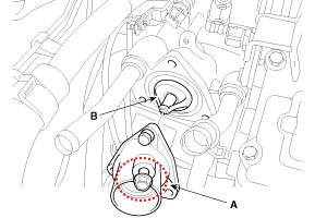

Ну точно, позиция "2"

Ребята, если есть возможность - киньте, пожалуйста, ссылочку на какой-нибудь хороший мануал: поскольку, как я писал выше, по гарантии, возможно, мне это и не заменят, хочу подумать, как сделать самому. А мануал нужен по сливу и заполнению системы охлаждающей жидкостью. Не думаю, что там будет что-то новое для меня, но для пущей безопасности лучше почитать. А ОЖ сливать придётся однозначно, если придётся снимать патрубок (если не приспособлю какую-нибудь оттяжку. Хотя, вообще говоря, я считаю, что оттяжки для патрубков есть очень нехорошо.) Заодно - если есть возможность - бросьте, пожалуйста, ссылку на хорошее описание двигателя 3,3i. Заранее благодарен.

Слил с радиатора, слил с блока, а при заправке болтик открути на термостате для сброса воздуха...

Юджин, посмотри на мои фотки. думаю, вместо оттяжки, достаточно будет чуть ослабить штуцер трубки, подходящей к насосу и развернуть ее до упора в патрубок. трубка жесткая и не даст патрубку достать до шкива.

LEO спасибо за инфу.Вчера на даче посмотрел,о ужас, у меня такая же хрень!Позвонил в ТИРЭКС,мне сказали:Это заводской брак сборки.Этот патрубок должен стоять кверх ногами.Длина окончаний этой трубки после загибов разная.Короткое окончание патрубка должно крепиться снизу к радиатору,а верхнее окончание к блоку.Тем самым расстояние от шкива увеличится.Делается по гарантии.Записали только на 4-е августа.

уже который месяц наблюдаю за обсуждением этой проблемы на форуме.. и вот решил посмотреть, а как же у меня?! И о ужас! Патрубок в опасной близости к шкиву.
В качестве временной меры оттянул его электрическим хомутом за горловину бачка омываетля до следующего посещения СТО.

Не за что. Если патрубок еще не трет о шкив, его достаточно просто перевернуть. На заводе неправильно ставят иногда, спешат видно :D
