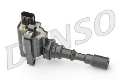

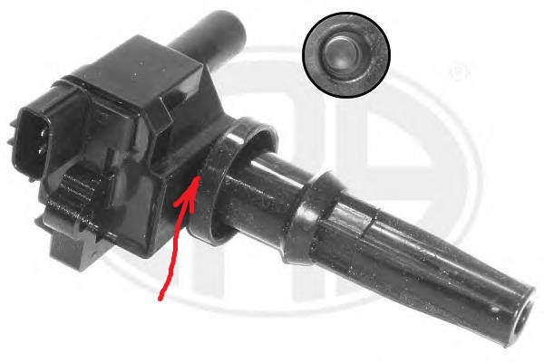

nuToH писал(а):Борюсь уже пол года с проблемой(( происходят пропуски зажигания при движении причем бывает что пропуски происходят по 10 раз за минуту помогает только отпускание и новое нажатие на газ. ошибки выдает P0303 и P0306.
При пропусках начинает мигать чек когда пропуски заканчиваются просто горит! Уже кучу денег в сервисы отдал никто так и не помог( на данный момент что сделано: поменян бензонасос и фильтр топливный, поменяны провода высоковольтные, поменян датчик положения коленвала, промыты все форсунки, мастер который промывал форсунки говорит по железу никаких нареканий нет все в идеале... Никакого подсоса нет давление в норме..., поменяна катушка которая идет на 3 и 6 цилиндр поменяны свечи местами хотя свечи тоже свежие пол года им...
Катализаторы на сервисе сказали в норме не забиты... Метки грм впорядке... На холостую пропусков нет... Если скинуть ошибку то при стоячий машине при любых оборотах все окей... Но. Только раз гонишься и все по новой(((

nuToH писал(а):У меня пока все попрежнему... Все сервисы делают одно и то же и результат пока одинаковый: сейчас заново поменЯны все катушки променяны все провода вв, поменяны свечи... Промыты форсунки( одна плохо себя вела заменили её) заменён насос топливный с фильтром, заменён дпкв , прокладка коллектора новая стоит. Компрессия в цилиндрах на всех порядка 11.1. Проверена проводка ... Заменёна проводка к форсункам ( провод был погоревший). Пробовали заменять датчик не помню как точно датчик воздуха или как то так который стоит у воздушного фильтра и датчик давления который на коллекторе сверху. Продиагнастирована ЭБУ. Везде все в норме... Сейчас мастера грешат на катализаторы, удалил центральный и поменял 2 прогоревших гофры... Отдал 10000 (( осталось ещё 2 ката но за их удаление просят 17000 .... Пока душит жаба. И не уверен что все таки в них дело. Ошибка та же пропуск в 3 и 6 целиндре)
