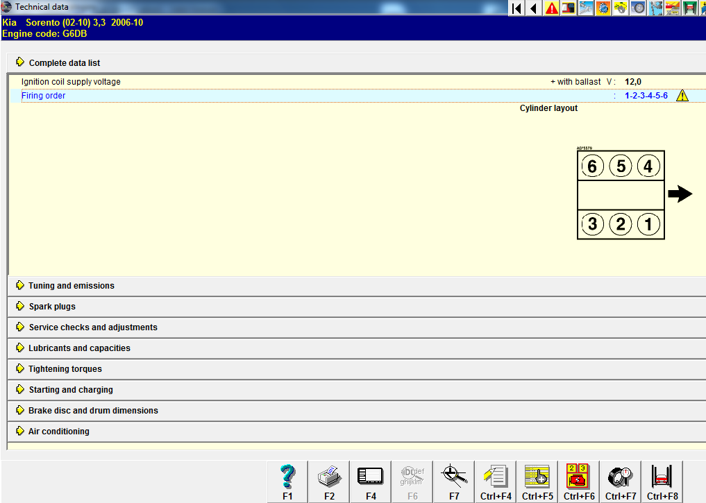

SergUkhta писал(а):порядок расположения цилиндров
Посмотрел дома порядок зажигания цилиндров (1-2-3-4-5-6) цилиндры должны располагаться так:
5 6
3 4
1 2
5 6
3 4
1 2
Здравствуйте. Точно ли такое расположение? А то в Autodata совсем иначе изображено. Я не пойму где истина :)

Слушайся Kana! По левому борту авто чётные, по правому - нечётные.
