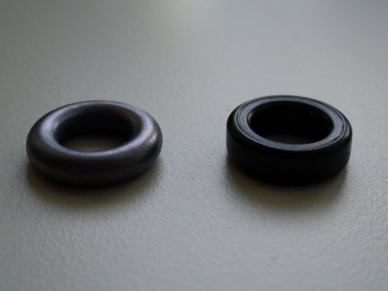

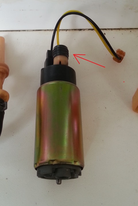

Обратил внимание ( когда уже 3-ий раз насос разобрал!!!!) колечки уплотнительные похожи на шайбы (на фото справа).
Сегодня возьму колечки новые, говорят от 2110 подходят..поменяю их.

Сейчас мониторю интернет и вижу, что на топливном насосе должно быть не просто колечко, а целое резиновое изделие (на фото стрелкой показано). А у меня на этом месте просто колечко в форме шайбы!!
слева хорошее кольцо, а справа плохое.

Правильно, тут и должно быть это "резинотехническое изделие" с четырьмя, так сказать, кольцевыми выступами для лучшего уплотнения соединения... На форуме видел сам, что писАли про успешную замену этой резинки на пакет из четырех уплотнительных колечек от форсунок ВАЗ. (если правильно помню - коллега vasco из Питера).

alex324 писал(а):Правильно, тут и должно быть это "резинотехническое изделие" с четырьмя, так сказать, кольцевыми выступами для лучшего уплотнения соединения... На форуме видел сам, что писАли про успешную замену этой резинки на пакет из четырех уплотнительных колечек от форсунок ВАЗ. (если правильно помню - коллега vasco из Питера).
Вот как так, меняют фильтр, про**теряют резиновое уплотнение и вместо него ставят голимую резинку??
Сегодня одену резиновых колец, сколько влезет, на насос и посмотрю результат.

Итак, заменил колечки, одевал максимум колец везде где они были.
теперь запускается мотор, как сказал мой друг:"еле до ключа дотронулся и уже запустился".

Тема: Нет давления топлива, нашли проблему!
Вот тут нашелся номер этой резинки.

lener писал(а):Вот как так, меняют фильтр, про**теряют резиновое уплотнение и вместо него ставят голимую резинку??
Их там с завода нет. Я поменял в сборе всю колбу, сверху точно также одно колечко, а не резиновое изделие.
