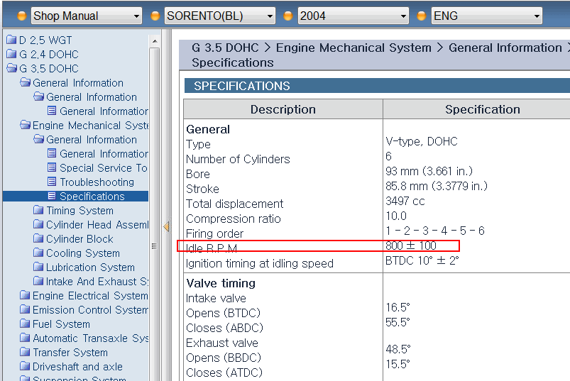

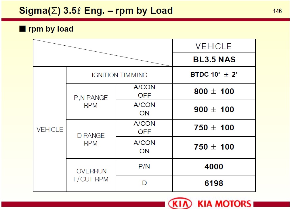

Gnomus писал(а):кстати сёдня заметил что у меня трясёт тоже только на холостых, чуть газку дал становится нормально, по норма должно быть 700+-100 визуально по тахометру точно не определить, надо подключить elm глянуть, как раз рекомендуется регулировать при -10 градусах.
		Gnomus писал(а): поглядел сейчас 780-820 оборотов плавает на N/P

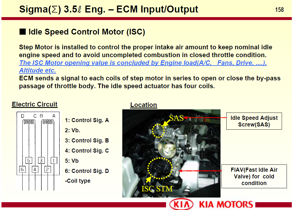

может конечно просто шаговый моторчик где то подзасрался, его кто то чистил ?
