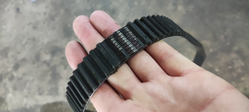

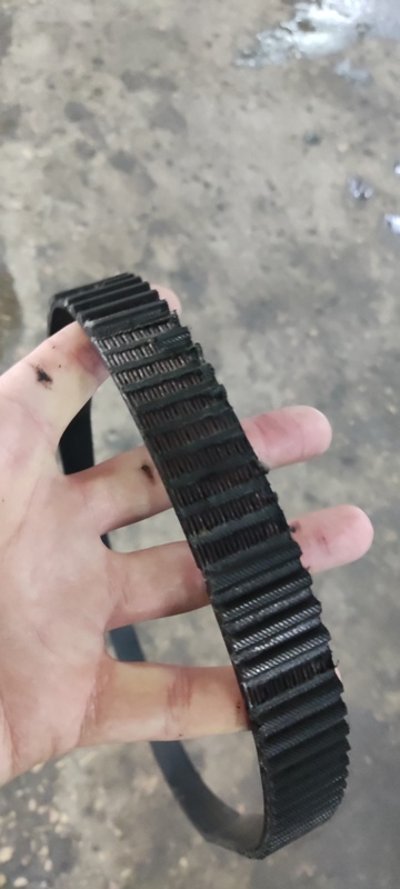

А как вам такое ? :)) Mitsuboshi . Пробег 52000
Срезало зубья чудом повезло.
Пару недель назад поставил Gates. Сегодня проскочило на два зуба... Начали выяснять . Получается что на ремне Gates натяжитель (новый) выходит на 11.3 мм (максимальный вылет 14 мм). А должен на 3,8.
Убрали стандартный ролик без эксцентрика и поставили gt80800. Сделали преднатяг эксцентриком, отпустили натяжитель . Вылет натяжителя сейчас 3,5.
Итог следующий - ремень Gates T313 с роликами GMB не дает нормального натяжения ( у меня так получилось). Пришлось ставить эксцентрик для создания преднатяга.
Когда нет нормального натяжения ремня ГРМ это слышно.
